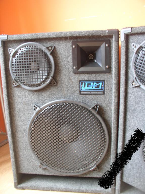

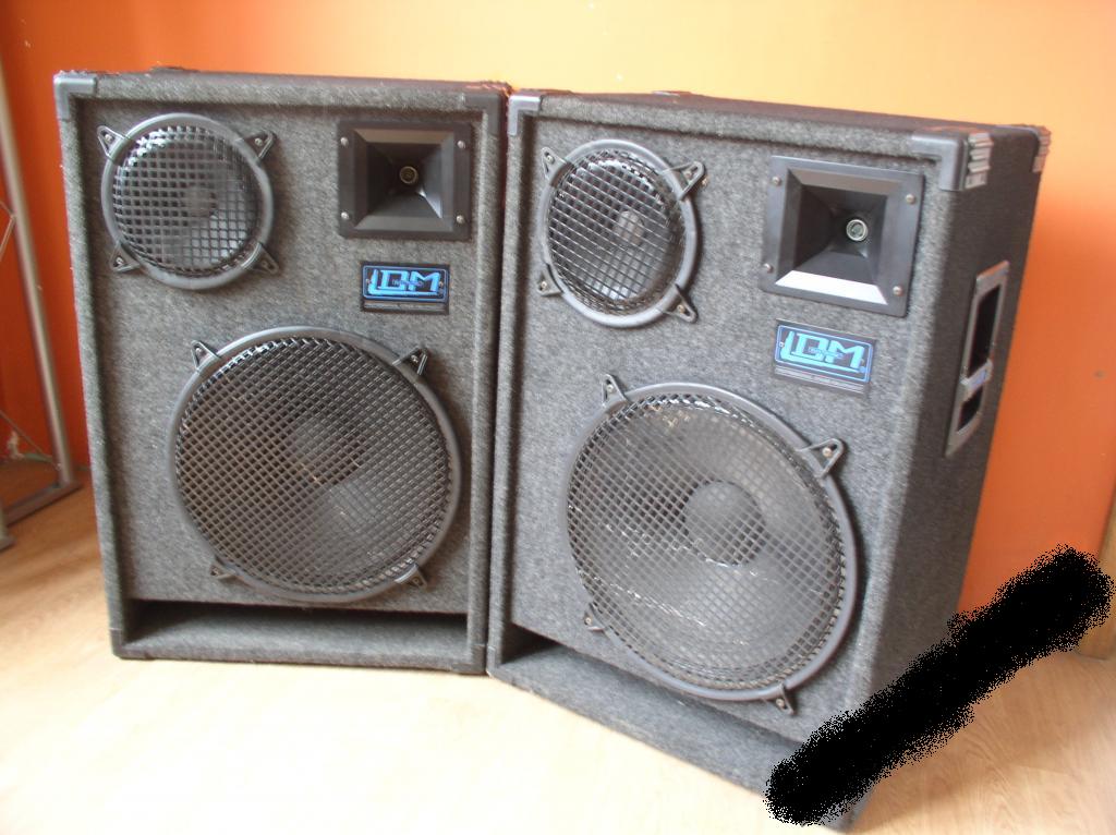

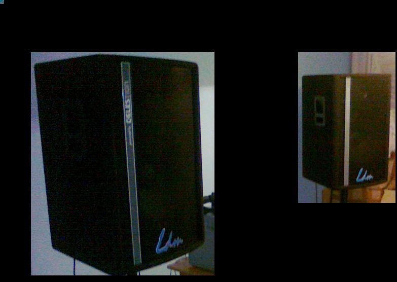

    karolwysokinski
    Posty: 38
    Jak byście ocenili ten model ldm p-215
    JAKI LEPSZY ZESTAW 4 KOLUMNY CZY 2 KOLUMNY I DWA SUBBASY JAKI LEPSZY ZESTAW 4 KOLUMNY CZY 2 KOLUMNY I DWA SUBBASY
    W porównaniu do tych:
  • #18 10409606
    DjMapet
    Posty: 16282
    Pomógł: 2137
    Ocena: 1718
    To są c-151?
    Jeśli tak, to charakteryzuje je dosyć duża dziura w środkowej części pasma. W zależności jaki montowano tam głośnik wysokotonowy (151-piezaki, 151 pro-dynamiczne), dziura ma miejsce w okolicy 900 - 4500 Hz.
    10" średniotonowiec, zastosowany w p-215/10, sprawia iż tej dziury nie ma - paczki grają pełniejszym pasmem.
  • #19 10411492
    protone
    Posty: 775
    Pomógł: 63
    Ocena: 21
    Ja tam widzę 8 cali +GDWT w prostokątnym hornie.
  • #20 10418970
    DjMapet
    Posty: 16282
    Pomógł: 2137
    Ocena: 1718
    protone napisał:
    Ja tam widzę 8 cali
    W moich był 10" celestion.
    Widziałem też ten model (215/06) paczek z 6" mid-woferem
    ...albo Form Focus pfp-25dr, ale w zasadzie różnica niewielka.
    U mnie była Beyma CP-25.
    Niestety, LDM w różnych okresach, do tych samych modeli paczek pakował co miał na stanie, albo co udało się zdobyć.
