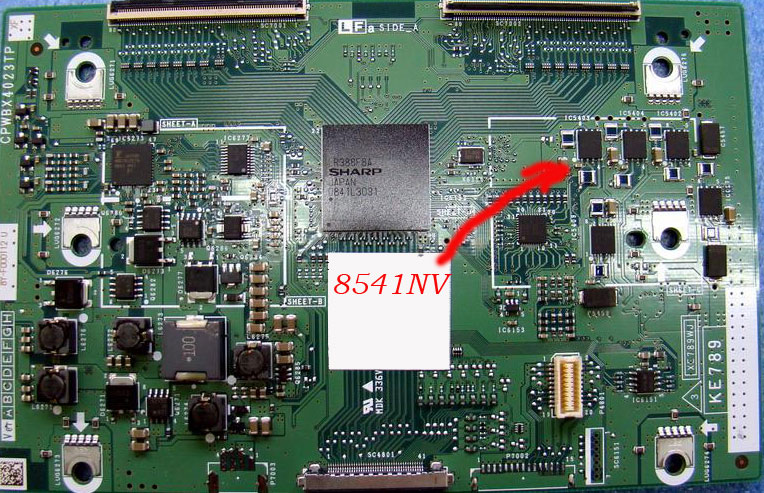

    Po załączeniu zapala się zielona dioda ale nic się nie dzieje, cisza w głośnikach nie zapala się nawet podświetlenie, po chwili wraca do standby i znów próbuje się załączyć, po kilku takich próbach dioda miga 2 razy na czerwono. Zasilacz w tym telewizorze to RDENCA322WJQZ. Napięcia na inwerter 60V i 12V są, pozostałe 5Vi 12V z zasilacza wyglądają ok. Nie mam schematu, może ktoś posiada i użyczy bo płyta zasilacza nie jest dobrze opisana. Próbowałem uruchomić w nim tryb serwisowy jak w innych sharpach wciskając przy załączeniu VOL- i wybór wejścia ale też się nie uruchamia a dioda przez chwile miga na pomarańczowo.
    Na stabilizatorach na płycie głównej mam napięcia:
    IC9609 - 2,5V
    IC9608 - 2,6v ?
    IC9601 - 9V
    IC9610 - 3,3V
    IC9604 - 4,95V
    IC9606 - 1,8V

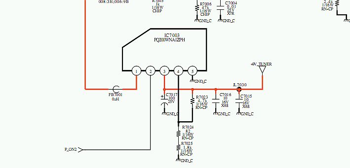

    Na T-con jest stabilizator PQ200WNA1 na jego wejściu mam 12V ale na wyjściu nie mam nic, stabilizator jest trochę przygrzany. Co ciekawe moduł ten prawdopodobnie był wymieniany całkiem niedawno bo 6.07.2011, taką datę napisaną mazakiem znalazłem od spodu płytki, telewizor wtedy był jeszcze na gwaranci a klient mówi, że pół roku temu "było to samo", ale telewizor naprawiono na gwarancji. Wracając do stabilizatora szukałem go w sklepach ale nigdzie nie udało się mi go znaleźć żeby ewentualnie go podstawić, cały moduł też jest raczej trudno dostępny. Czy jakiś zamiennik PQ200WNA1 można tam wstawić?
    T-con to CPWBX4023TPXE

    Ten stabilizator pracuje w ukł. podwyższania nap. na wyjśćiu
    Popatrz na serwisówkę od Sony KVL-32LL50A Chassis EX2T (matryca LTY320AP02)
    T-CON 320AB03C2LV0.3
    Link

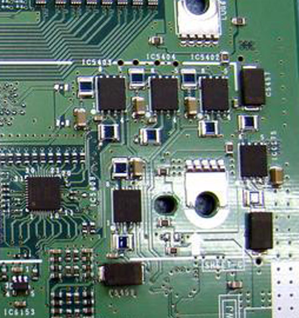

    Stabilizator zasila między innymi układ IC0275 (8541NV) a na nim między nóżkami 1 i 8 mam zwarcie, Obok jest kilka takich samych układów i na żadnym z nich między tymi nóżkami zwarcia nie ma. Może ktoś ma taki moduł i mógłby mi sprawdzić czy tak ma być czy właśnie tu jest błąd. Jak tak to tylko wypada szukać takiego modułu.
    Od razu nasuwa się pytanie czemu się to tak szybko uszkodziło?

    Porównując obie aplikacje to nie wygląda na ani jeden ani drugi. U mnie układy te 8541NV pomiędzy nóżkami 1 - 2 i 7 - 8 mają element przypominający bezpiecznik zwierający nóżki 1 z 2 i 7 z 8 (na zdjęciach niebieskie elementy przy układach). Masa wszystkich układów jest na nóżce 5, a zasilanie ze stabilizatora PQ200WNA1 dochodzi do nóżek 7 - 8. Tylko w jednym przypadku czyli na układzie IC0275 mam zwarcie między nóżkami 1,2 z 7,8 dlatego wydaje mi się że coś tu jest nie tak.
    Sharp LC42DH77E - TV nie włącza się, dioda miga na czerwono, zasilacz RDENCA322WJQZ Sharp LC42DH77E - TV nie włącza się, dioda miga na czerwono, zasilacz RDENCA322WJQZ

    Obydwa układy do kupienia niestety tylko w serwisie(masz znajomości dostaniesz)wg. biuletynu należy wymienić oba tj.PQ200WNA oraz IC0275.

    Temat mogłem już dawno zamknąć bo klient odebrał go nienaprawionego, ale czekałem na informacje co to za układ, może się przyda ta informacja innym. Nie udało mi się odszyfrować co to za układ, nie mogłem go kupić, nie udało mi się znaleźć też modułu z pewnego źródła dlatego zrezygnowałem z naprawy. Teraz kiedy wiadomo już co to jest mogę go spokojnie zamknąć. Dziękuję wszystkim za pomoc.
