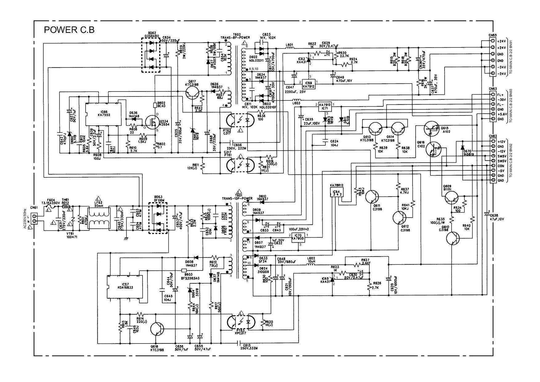

    Witam. Mam pewien problem z zasilaczem impulsowym amplitunera Aiwa HT-DV90. Otóż zdarzają mu się chwilowe skoki napięcia + -24V czasami w trakcie włączenia czasami podczas pracy. W efekcie uszkodziło mi już trzy końcówki mocy. Dla zabezpieczenia założyłem diody Transil ale one też tego nie wytrzymały. Po przeszukaniu informacji o tym zasilaczu wymieniłem KA431 (IC63 i IC65), trzy godziny testów i nic, na następny dzień znowu to samo, przy załączeniu napis PROTECT i kino się wyłączyło. Nie wiem, które elementy musiałbym jeszcze sprawdzić w tym zasilaczu. Nie chciał bym spalić następnych końcówek mocy. Jeśli ktoś miałby jakiś pomysły to będę bardzo wdzięczny. W załączniku schemat tego zasilacza.
    • AIWA HT-DV90 - Jak ustabilizować napięcie zasilacza impulsowego? HT-DV90.JPG (275.44 KB) Musisz być zalogowany, aby pobrać ten załącznik.
