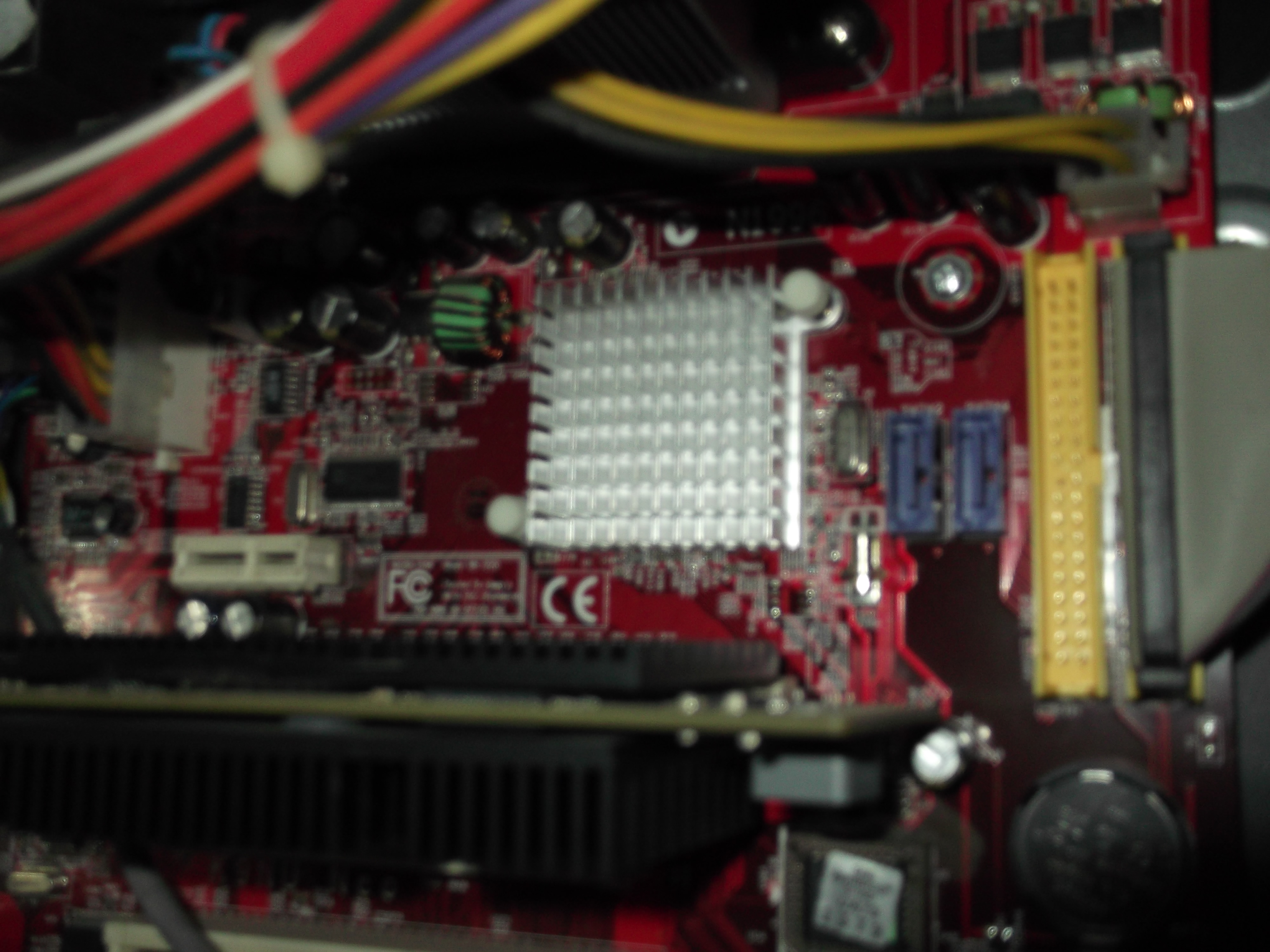

Czy chłodzenie z linku nadaje się do chipsetu MSI K9 Neo?

    Rozstaw otworów montażowych chociaż pasuje? jakoś nie widzę kabli od zasilania?
    Ciekawe jak z głośnością? ;)
    Ten chipset się tak grzeje. Jeżeli komputer pracuje stabilnie to zostaw tak jak jest. Możesz dla świętego spokoju kupić wentylatorek i przykręcić do tego radiatora. Dasz zasilanie 5V - będzie cichutko i chłodno.
    Bardziej przejmuj się tym pseudozasilaczem niż temp. chipsetu.

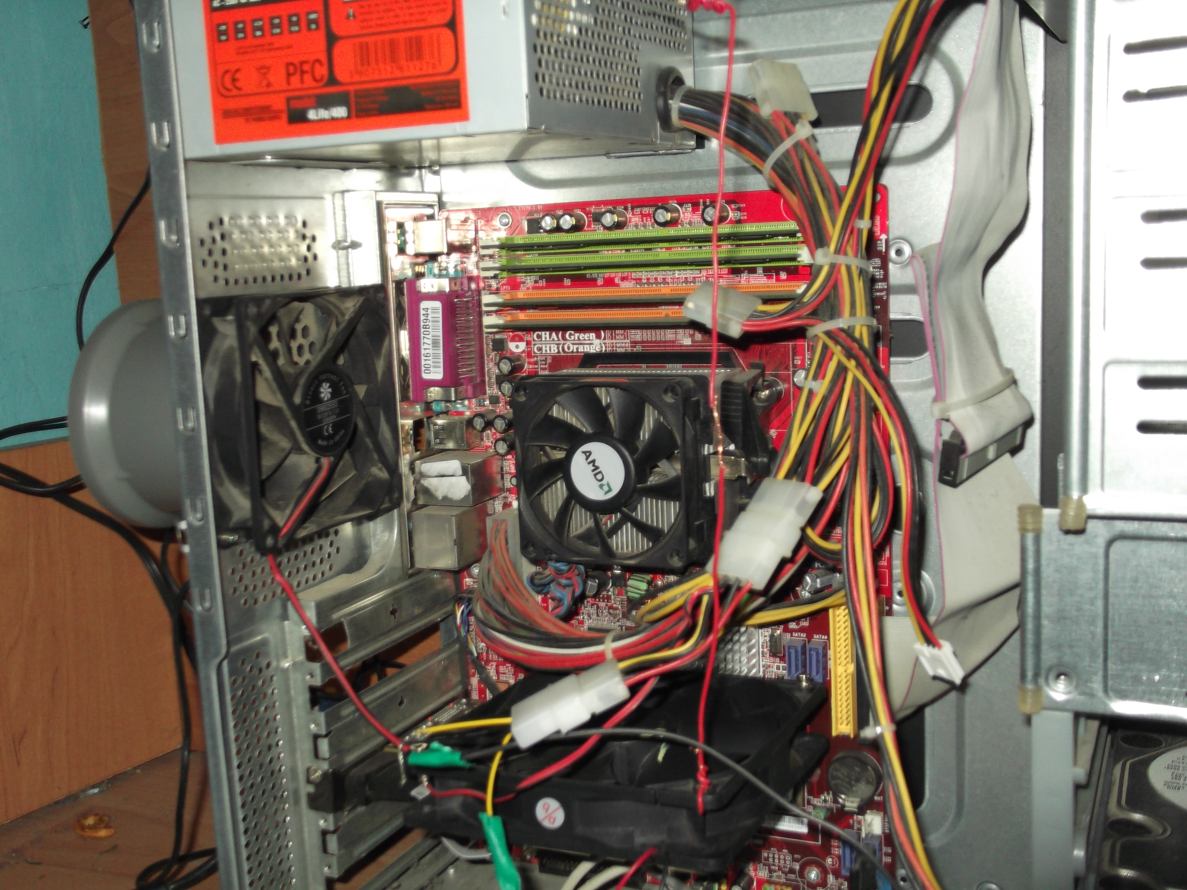

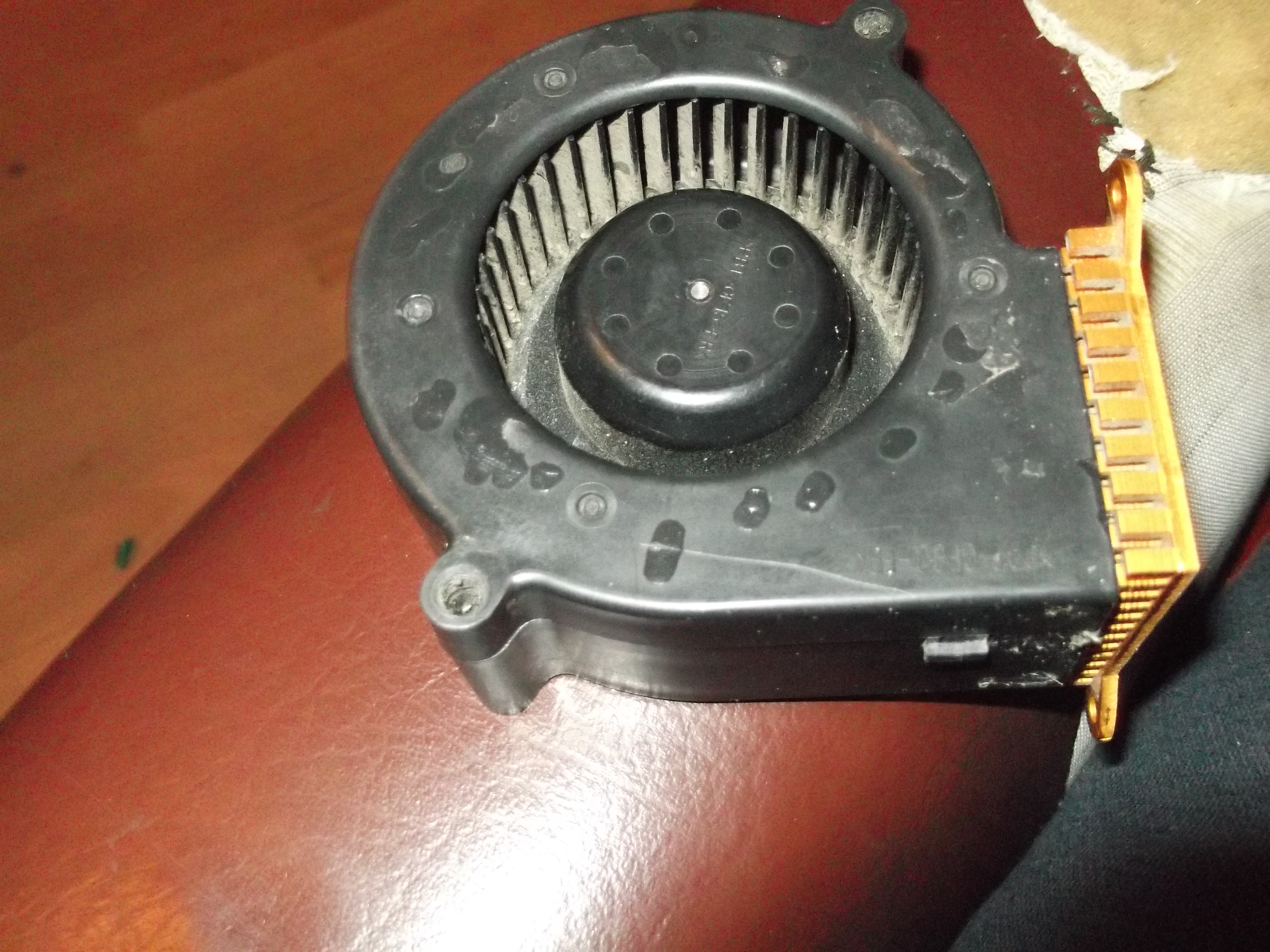

    W którą stronę dmucha ta turbinka?
    Radzę raczej wentylatorek, tak jak Kasek21.

    jurek.adam napisał:
    Obecny radiator mocno się grzeje?
    No przecież kolega napisał to już wcześniej, że owszem mocno się grzeje !
    Ta turbinka przypomina mi chłodzenie CPU P4 w komputerach HP - mam takich kilkadziesiąt w firmie. Tak więc tym bardziej powinna wystarczyć dla chipsetu. Problem tylko w tym, że w markowej obudowie HP wylot z turbinki jest na obudowie, czyli dmucha na zewnątrz PC. U Ciebie będzie dmuchać do środka, no ale skoro obudowa jest otwarta, to nie ma to większego znaczenia :D.

    jurek.adam napisał:
    1) Zamontuj wentylator z boku obudowy w taki sposób, aby wyciągał gorące powietrze, bo coś mi się wydaje, że przykręciłeś go odwrotnie i dmucha do środka. Tuba jest zbędna w tym miejscu.
    Tuba jest zbędna i wentylator ma wyciągać ciepłe powietrze na zewnątrz, zgoda. Tylko to nie jest bok obudowy, a jej tył :cry: - boku nie ma, jak pisał autor -> "Obudowa kompa jest otwarta".
    jurek.adam napisał:
    2) Wentylator znajdujący się na karcie graficznej zamontuj z drugiej strony karty, tak, aby na nią nawiewał od spodu.
    Kolego, wentylator na kartę grafiki to daje się z tej strony z której jest radiator, a nie gdzie się komuś wydaje !

    jurek.adam napisał:
    Co do radiatora na grafice, to podtrzymuję, to co napisałem wcześniej. Ten wielki wentylator częściowo zasłania chipset i lepiej, aby wiał od spodu do góry niż w takiej pozycji jak teraz.
    Z tym nie polemizuję, zwłaszcza, że radiator na hd4350 jest na dole (jak w większości kart zresztą). Nie wiem tylko jaki to model karty, bo widziałem pasywne i z wentylatorem ? Nie wiadomo co by wyszło z dwóch wentylatorów, kaskadowo ? Może lepiej było by dać ten dodatkowy wentylator na bocznej ściance (po jej założeniu) żeby dmuchał na kartę z boku ?
