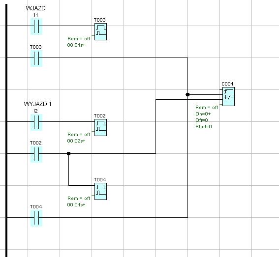

    Mam za zadanie zaprogramować sterownik tak żeby liczył samochody na parkingu. Tak naprawdę nie jest to parking ale taka mała makieta parkingu zrobiona w celach edukacyjnych ale to nie jest raczej istotne. Dwa czujniki indukcyjne umieszczone na wjeździe na parking i wyjeździe podłączone są do wejścia cnt licznika góra/dół. Jeden czujnik na wyjeździe odwraca kierunkowość naliczania. Z licznika przez styk zwierny ida dwie czerwone diody które zapalają się po przekroczeniu określonej wartosci licznika. Z licznika przez styk rozwierny idzie zielona dioda która gaśnie kiedy czerwone się zapalają. Cały schemat jest bardzo prosty:
    Jak zaprogramować Logo Siemens do liczenia samochodów na parkingu?
    Jest tylko jeden problem. Jest możliwość że jeden samochód będzie wyjeżdżał i przełączy kierunkowość zliczania a w tym samym momencie drugi samochód będzie wjeżdżał i sterownik odejmie 1 zamiast dodać. Jak rozwiązać ten problem? Siedziałem nad tym 3h i testowałem różne kombinacje ale nic mi nie przychodzi do głowy. Dopiero zaczynam zabawę z PLC więc proszę o wyrozumiałość.

    Nad osobnymi licznikami na wjeździe i wyjeździe się zastanawiałeś?

    Nie bardzo rozumiem jak miałoby to rozwiązać mój problem. Licznik musi liczyć góra dół a nie tylko w jedną stronę. Zastosowanie licznika na wjeździe i na wyjeździe spowodowałoby że w jednym naliczałby w nieskończoność w górę a w drugim byłoby cały czas 0.

    Ja bym zrealizował to tak aby na każdej bramce był jeden licznik ktorych wyniki są sumowane. A czujniki ustawione jeden po drugim tak aby działały jak licznik fazowy A/B.

    Nie wiem jakie masz logo , bo różnią się funkcjami i nie wiem kiedy ci się te diody mają zapalać.
    Najprościej podłącz czujniki przez AND ze zboczem , mało prawdopodobne że auta wjadą idealnie na czujniki.

    Sygnał z czujnika I1 (wjazd) uruchamia timer na krótki czas który przez T003 daje zliczanie w górę
    Sygnał z czujnika I2 (wyjazd) daje przez timer T002 czas na odwrócenie zliczania, a kolejny timer T004 impuls zliczania (tym razem w dół).
    Takie działania na zboczach sygnałów z czujników w znacznym stopniu eliminują Twój sygnalizowany problem. Oczywiście istnieje prawdopodobieństwo (znikome), że czujniki zadziałają jednocześnie (w 0,02 sek)

    Wielkie dzięki za pomoc. Do pafciowaw: - proste i skuteczne rozwiązanie. Nic dodać nic ująć. Problem rozwiązany, zamykam temat.
