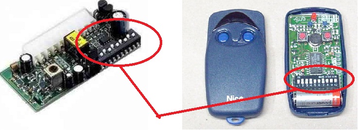

    Czyli co powinienem zrobić? Potrzebuje mieć dwa dodatkowe piloty... Dodam że w napędzie na radiu nie ma przycisku do programowania...
    Radio mam takie:

    Kod ustawia się na 10-ciu przełącznikach. Musi być taki sam na radiu i pilotach. Możesz kupić piloty FLO lub trochę tańszy zamiennik np SPACE stałokodowy. Posiadam takie, jakby co proszę pisać na priv.

    Reasumując żeby była jasna sytuacja potrzebuje pilota ze stałym kodem który ustawia się wewnątrz obudowy.. Może to być taki jak na zdjęciu lub jakiś zamiennik.. Wtedy radio zostaje i cieszę się dodatkowymi, nowymi pilotami. Czy dobrze kombinuję?

    Dokładnie tak jak mówisz.Druga opcja to wymienić radio na zewnętrze NICE i wtedy wykorzystasz pilota flor-s ale z tego co widzę to wraz musiał byś dokupywać dodatkowego pilota to raczej to odpada.
