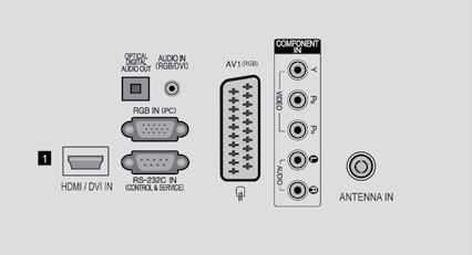

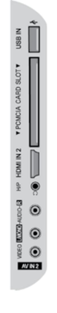

    Podłaczyłem kablem HDMI brak dzwieku z TV w głosnikach kina.
    TV
    Brak dzwieku przy podlaczeniu TV z kinem domowym LG Brak dzwieku przy podlaczeniu TV z kinem domowym LG
    KIno:
    [url=https://obrazki.elektroda.pl/4483615500_1326750527.jpg]Brak dzwieku przy podlaczeniu TV z kinem domowym LG[/ur
    Jaki kabelek uzyc aby byl dzwiek z TV na glosnikach z kina.

    IN - input = wejście
    OUT - output = wyjście
    A teraz jeszcze raz popatrz na panel w swoim TV

    Tzn ze HDMI mam walniety ? SA kable 1.4 HDMI czy ta wersja bedzie przenosic dzwiek przy OUT->IN ?
    Wszytskie wyjscia w TV mam IN(jedynie optikal out), w kinie HDMi mam out.

    Sprzęt elektroniczny to nie drzwi którymi da się wchodzić i wychodzić.
    Jeżeli napisane jest IN to znaczy że podłączasz tu sygnał który chcesz zobaczyć lub usłyszeć na TV, natomiast jeśli napisane jest OUT to znaczy że sygnał będzie wysłany do innego urządzenia.
    Tobie pozostaje jedynie wyjście optyczne.(optikal out)
