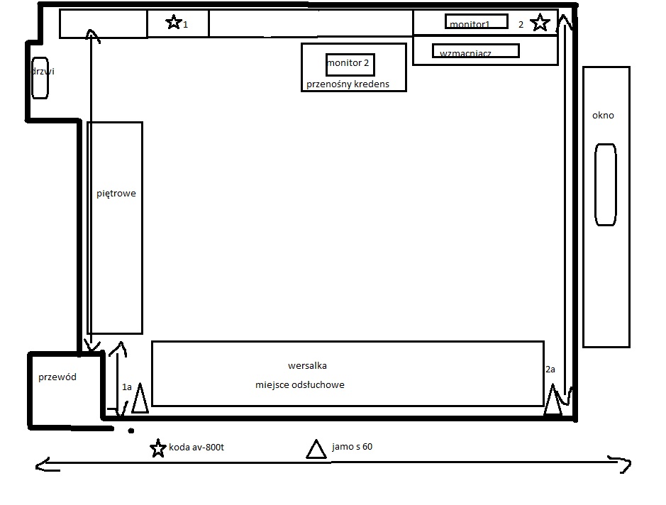

Witam jestem tutaj nowy. Czytałem wiele porad na temat akustyki pomieszczenia i postanowiłem by poprosić was o pomoc . Kolumny które posiadam mają wystarczająco jak na moje słuchanie bas ale gdy mi jest go wystarczająco to przy drzwiach i w reszcie mieszkania jest go dwa razy tyle nie wspomnę już co się dzieje poza mieszkaniem. Daje dokładny opis pokoju i co się w nim znajduje.
Mój pokój to kwadrat z wybrzuszeniami 3,20x3,20 (gdzie wybrzuszenie zmniejsza przestrzeń o jakieś 20 cm w głąb pokoju ). jest to mieszkanie w bloku na parterze. Podłoga to gąbka i panele, sufit kasetony, meble z płyty wiórowej. Jest łóżko piętrowe i wersalka. Znajduje się tam również stary przewód kominowy który jest pusty w środku.

Lewa kolumna stoi na wysokości 13cm na półce zabudowanej z tyłu jest dość ściśnięta, prawa kolumna stoi na wysokości 45cm po prawej stronie jest ściana 14 cm od kolumny z tyłu od ściany odległość wynosi 30 cm
Kolumny z tyłu to
Kolumny tył to jamo s60 sur
Konstrukcja 2- drożna, tylny bass-reflex
Głośnik nisko-średniotonowy 102 mm
Gł. wysokotonowy kopułka tekstylna 25 mm.
Moc maksymalna 130 W
Moc znamionowa , ciągła 80 W
Efektywność 87 dB
Pasmo przenoszenia 80 - 20. 000 Hz
Impedancja 6 Om
Waga ok. 6 kg (para)
Wymiary : wys 240 , szer 133 , głęb 210
Zawieszone są hakach na wysokości 120cm i są skierowane ku miejscu odsłuchowemu , z tyłu od ściany bass refleks ma 7 cm miejsca.
Czy da się coś zrobić by chodz część basu przenieść do pokoju by nie przeszkadzał innym domownikom ? ? Czy może coś go pochłania ? ewentualnie jakieś inne rozmieszczenie kolumn ? co o tym myślicie ?
