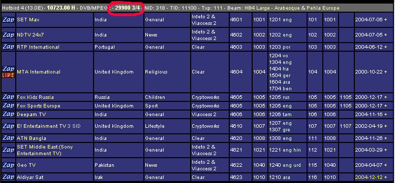

    brak sygnału na kilku transponderach, antena jest sprawna chodzi tuner cyfrowy stacjonarny. sterowniki są w porządku działa ok.100 programów,
    przy transponderach 11,060 v, 11,096 h, 11,513 h, 11,623 v
    12,360 h, i wielu innych pokazuje 0% sygnału, przyinnych jest ok.50%
    karta skystar2 jest nowa. może ktoś spotkał się z takim problemem?

    Wszystko jest w porządku. SkyStar2 "widzi" kilka niedziałających transponderów (nie ma to właściwie znaczenia, czy jest podłączona do innego tunera czy nie).
    Tych "niedziałających" transponderów w obecnej chwili (jeśli chodzi o HB) jest 8 (osiem). Rzecz ma się tak, ze względu na Symbol Rate, który w domyśle ma wartość 27500 i na tym ustawieniu widziana jest przerażająca większość kanałów.
    Ta ostatnia ósemka transponderów wymaga ustawienia w Server4PC - innego symbol rate (nie muszę chyba dodawać, ze wówczas te poprzednie nie będą działały).
    Jakie są te magiczne ustawienia SR odsyłam na stronę:
    http://www.kingofsat.net/en/freqs.php
    Miłych eksperymentów.
