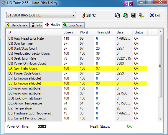

    Po pierwsze pokaż wszystkie atrybuty bo nie wszystkie widać.
    W tym co dałeś nie widać nic złego.

    Nie ma nic krytycznego.

    HD Tune: ST3500418AS Health
    ID Current Worst ThresholdData Status
    (01) Raw Read Error Rate 118 99 6 178630139 Ok
    (03) Spin Up Time 97 97 0 0 Ok
    (04) Start/Stop Count 97 97 20 3258 Ok
    (05) Reallocated Sector Count 100 100 36 0 Ok
    (07) Seek Error Rate 79 60 30 89223279 Ok
    (09) Power On Hours Count 97 97 0 3305 Ok
    (0A) Spin Retry Count 100 100 97 0 Ok
    (0C) Power Cycle Count 97 97 20 3260 Ok
    (B7) (unknown attribute) 100 100 0 0 Ok
    (B8) (unknown attribute) 100 100 99 0 Ok
    (BB) (unknown attribute) 100 100 0 0 Ok
    (BC) (unknown attribute) 100 98 0 527598 Ok
    (BD) (unknown attribute) 100 100 0 0 Ok
    (BE) Airflow Temperature 67 54 45 572325921 Ok
    (C2) Temperature 33 46 0 33 Ok
    (C3) Hardware ECC Recovered 46 30 0 178630139 Ok
    (C5) Current Pending Sector 100 100 0 0 Ok
    (C6) Offline Uncorrectable 100 100 0 0 Ok
    (C7) Ultra DMA CRC Error Count 200 200 0 1 Ok
    (F0) Head Flying Hours 100 253 0 11910 Ok
    (F1) (unknown attribute) 100 253 0 935912882 Ok
    (F2) (unknown attribute) 100 253 0 1904635198 Ok
    Power On Time : 3305
    Health Status : Ok
    Pc na tym dysku się restartuje - bluescreen ( bardzo często a szczególnie podczas grania) system postawiany na nowo

    Test RAM zrób w takim razie.

    Dysk wygląda na sprawny technicznie.
    Podaj jeszcze jego firmware odczytane z naklejki i z programu poleconego poniżej.
    Przedstaw nam jeszcze raz SMART tego dysku, ale odczytaj go za pomocą programu S.M.A.R.T Vision Ver.4.1.
    Od teraz kontroluj wartość parametru 199 SMART-u.

    ramy podmieniałem
