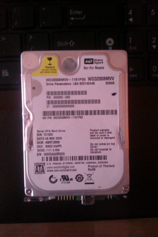

    mam problem z dyskiem WD 320GB, dysk po podłączeniu do komputera nie rozkręca talerzy, słychać z niego tylko delikatne "stukanie" głowicy oraz dźwięk którego nagranie zamieszczam w załączniku. Dysk nie jest wykrywany pod żadnym z systemów, nie ma możliwość więc uruchomienia programu diagnostycznego.
    Dysk próbowałem uruchomić na WIN 7 x64, WIN 7 x86, Ubuntu 11.1, WIN XP x86.
    Nie ma możliwości podłączenia tego dysku pod SATA, ma on port MicroUSB zainstalowany na elektronice.
    Nie jest to wina kabla USB, sprawdzanie kilka i z innymi sprzętami działają.
    Parametry dysku:
    320GB, LBA 625142448
    5VDC, 0,65A

    Wygląda trochę na zaparkowaną głowicę (głowica przykleja się do talerza i nie pozwala na jego rozruch) ale niech się wypowie jeszcze specjalista. W każdym razie jeśli tak jest to nie do naprawienia w domowych warunkach.

    Dysk spisany na straty. Cena odzyskania danych przewyższa ich wartość.

    Zaparkowane głowice.
