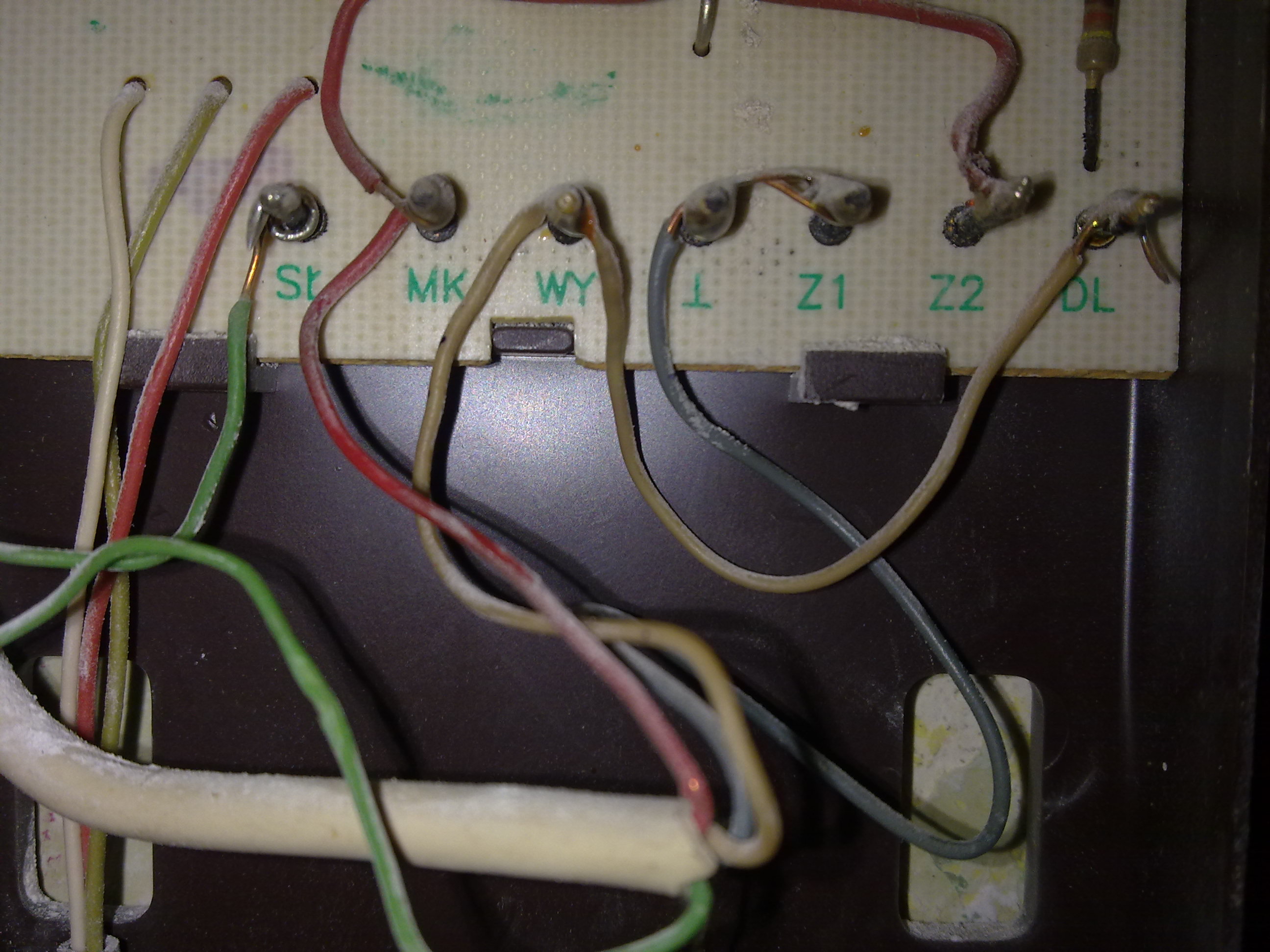

Jak podłączyć unifon TK6 do 4-żyłowej instalacji po LF3? Kolory przewodów?
anwel 21 Sty 2012 14:30 2863 5
  • #1 10427783
    anwel
    Posty: 8
    Postanowiłem wymienić stary unifon na "nowszy". Problem polega na tym, że nie wiem jak podłączyć przewody. Instalacja jest 4 żyłowa. Ze ściany wychodzą kable w kolorach: zielony, czerwony, żółty i szary. W starym unifonie (chyba LF3) podłączenie wygląda jak na zdjęciu:

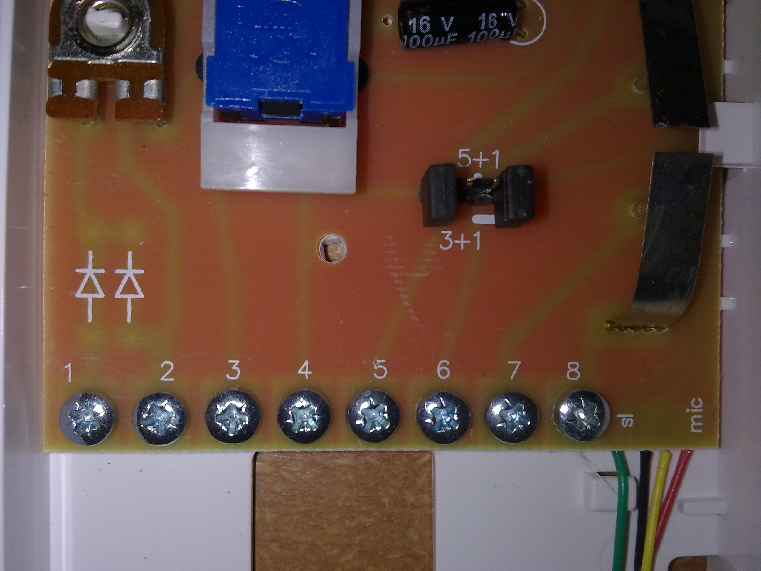

    mój "nowszy" unifon ma takie oto zaciski:
    poszczególne zaciski oznaczają:
    1 - wywołanie (+generatora)
    2 - masa (- generatora)
    3 - słuchawka
    4 - mikrofon
    5 - zamek
    6 - zamek
    7 - przycisk dodatkowy
    8 - przycisk dodatkowy
    Moja wiedza na ten temat jest na poziomie ujemnym więc proszę o jak najprostsze wyjaśnienie mi jak mam to zrobić. Z góry dziękuję za okazaną pomoc i zrozumienie.

    Witam tak powinno być dobrze :
    biały lub żółty (słabo widać) do zacisku 1
    siwy do zacisku 2
    zielony do zacisku 3
    czerwony do zacisku 4
    zworki w konfiguracji 3+1

    Co do zworek, to na zdjęciu są niewłaściwie. Mają być obydwie poziomo. One decydują o otwieraniu zamka. Przycisk zwiera wtedy zasilanie mikrofonu do masy.

    Dziękuję za pomoc. Na razie unifon zamontowany i słychać w słuchawce to co się dzieje na dole, zamek też się otwiera. Teraz czekam jak ktoś do mnie zadzwoni bo nie chce mi się pedałować z 4 piętra na dół.

    Jakby co, to z boku masz regulację siły głosu dzwonka. Do góry jest najgłośniej, na dół jest najciszej.
