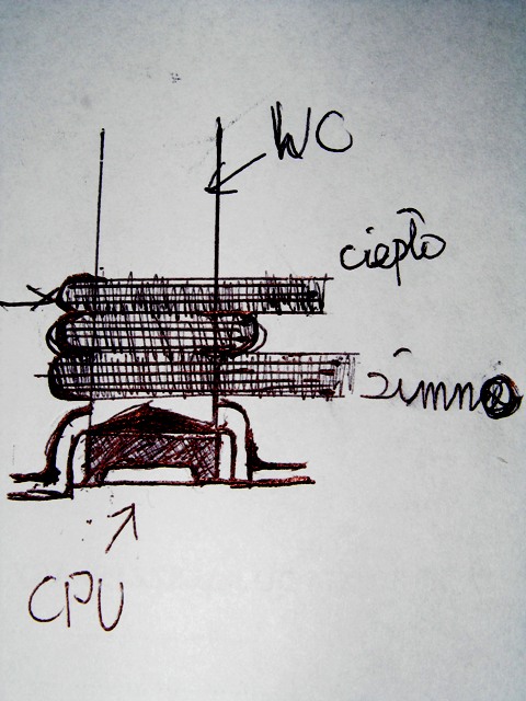

    Ostatnio w mojej głowie narodził się pomysł aby chłodzić procesor zamrożoną wodą
    (lodem). Woda miałaby zlatywać, zamarzać i spadać na radiator (przyłączony do procka), a później topnieć od ciepła CPU i z powrotem do obiegu. Wode miałby zamrażać obieg FC. Tutaj jest szkic (uwierzcie, że na żywo wygląda lepiej :D ):
    Czy chłodzenie procesora lodem zamiast suchym lodem jest efektywne? .
    Czy to ma prawo działać i w ogóle?

    Lód jest świetnym izolatorem, więc pomysł trochę niekonwencjonalny. Myślę, że największym problemem będzie tutaj powierzchnia wymiany ciepła (chodzi mi o małą powierzchnię styku tego lodu z radiatorem). Nie lepiej zastosować chłodzenie wodne, ewentualnie wykorzystać ten obieg FC do bezpośredniego schładzania radiatora np. w formie mini wężownicy pomiędzy żeberkami radiatora.
    Przyznam szczerze, że o tym nie wiedziałem. A czy ta radę stworzyć obieg zamknięty z ciekłym azotem? Nie mówię, że od razu się za to biorę tylko pytam czy da radę.

    Wszystkie układy chłodzenia ciekłym azotem jakie widziałem są otwarte, tzn. trzeba co jakiś czas "dolewać" azotu do otwartego naczynia umieszczonego na chłodzonej powierzchni. Jest to związane z faktem, że aby skroplić odparowany azot potrzeba by ogromnego ciśnienia, lub bardzo niskich temperatur, których nie da się wytworzyć w warunkach domowych za pomocą sprężarki. Dla porównania, aby w ciśnieniu atmosferycznym uzyskać ciekły azot należałby go schłodzić do temperatury ok. - 196 stopni.

    chlodzenie cieklym azotem w ukladzie zamknietym jest mozliwe (wczesniej wspomniana kaskada) ale bedzie bardzo drogie i bardzo duze.
    Na domiar zlego, bedzie niebezpieczne, jesli bedziesz robil je sam.
    Tlumaczy to fakt wspomniany wczesniej (gdy ciekly azot jest ogrzewany, to zmienia stan skupienia, czyli rosnie cisnienie: podsumowujac, moze ci to wybuchnac).
    Co do uzywania zwyklego lodu, to stanowczo nie, moze byc woda z lodem w np ukladzie otwartym (w zamknietym gorzej, bo moze zaczac zatykac cos lub poprostu lod sie roztopi)
    Pamietaj rowniez o punkcie rosy tzn. kiedy chlodzisz cos ponizej 20-30 stopni od temp otoczenia to wtedy wokolo schladzanego przedmiotu skrapla sie woda(i szlak trafia elektronike) (przyklad: temp w pokoju 35 (lato), 3 stopnie na procku i papa). Oczywiscie zalezy to od wilgotnosci ale poczytasz sobie o tym jak cie temat zainteresuje

    Jak spojrzysz na budowe czasteczkowa lodu, to zobaczysz ze jega gestosc jest mniejsza niz wody, zatem mniejczasteczek bedzie dotykac procek jednoczesnie niz w przypadku wody. Do tego wiemy ze lod jest izolatorem, w zwiazku z tym odbierac ciepla bedzie tylko warstwa najblizej procka (woda troszke lepiej to cieplo sobie przekazuje).
    Podsumowujac wszystko, chlodzenie lodem h2o, to zly pomysl. Na tyle zly ze zwykle chlodzenie wodne bedzie wydajniejsze.
    To co wspomnialem, to aby do chlodzenia wodnego dorzucac lodu (czyli w prosty sposob obnizac temp cieczy do ok 1 stopnia), ale to tez jest kiepski pomysl, ze wzgledu na wprowadzanie zanieczyszczen do ukladu chlodzenia.

    Koniec koncow, zrealizowanie sprawnego chlodzenia lodem kosztowalo by prawdopodobnie polowe tego co kaskada, a to pare tysi jest. (troche ciezko mi wyobrazic jak bys chcial zamrazac ta wode na procku, w jakis sensowny sposob).
    Moze podpowiem cos innego, chlodzenie wodne z zbiorniczkiem wody umieszczonym w lodowce (np samochodowej). Gdybys uzyl jakiegos glikolu, to bys mial pewwnosc, ze niezamarznie on do ok -15(lub mniej) stopni. Lod ma 0 stopni i jest pod kazdym mozliwym kryterium odbierania ciepla, gorszy.
