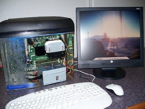

    Chciałbym się zapytać Was jako specjalistów od wszelkiego rodzaju sprzętu komputerowego ( zwykle tyle wazeliny nie daje) o jedną rzecz związana z obudowami do komputerów.
    1) A mianowicie czy można gdzieś znaleźć skład chemiczny metalu z jakiego składa się konkretna obudowa komputerowa,
    2) I czy oprócz metalu do konstrukcji obudów komputerowych używa się innych materiałów, osobiście o drewnie już wiem, może jakieś inne ?
    3) Jaką najdziwniejsza obudowę widzieliście w swoim życiu (jeśli chodzi o materiał wykonania ).

    2. front panele są z tworzywa sztucznego i mogą zawierać przeróżne materiały - zależnie od fantazji projektanta.

    Wielu modderów robi fronty (a nawet całe budy) z szerokiego zakresu materiałów:
    - styropian
    - szpachla
    - pianka montażowa
    - gips
    - wspomniane przez ciebie drewno
    - różnego rodzaje blachy.
    - karton
    Może obudowa (?) która mnie najbardziej zdziwiła nie była dziwna, ale mnie dość zaskoczyła - mianowicie komp został zawieszony na ścianie:)
    O skład chemiczny, jak to nazwałeś, możesz próbować pytać u producenta obudowy, może, ale nie musi udzielić takich informacji. Ewentualnie możesz zainwestować worek kasy, i zlecić badania w jakimś laboratorium:)

    Konstrukcja nośna to zazwyczaj blacha stalowa SECC -, elektrogalwanicznie powlekana cynkiem i gięta na zimno. Plastiki (w tym fronty) to przeważnie ABS.
    Mniej popularne i droższe są obudowy z konstrukcją aluminiową.
