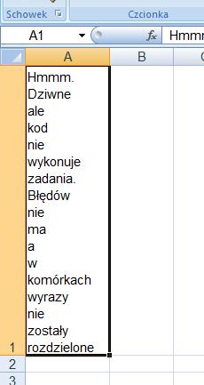

    Hmmm. Dziwne ale kod nie wykonuje zadania. Błędów nie ma a w komórkach wyrazy nie zostały rozdzielone
  • #6 10441398
    adamas_nt
    Posty: 5320
    Pomógł: 1508
    Ocena: 659
    Kod we właściwym arkuszu? Zakres OK ("A1:A6")?

    Już jest ok. Nie pomyślanemu że trzeba dane wpisać od nowa lub dwa razy kliknąć na komórkę. W sumie to zamknięcie i ponowne otwarcie pliku też nie wykonało zadania.
