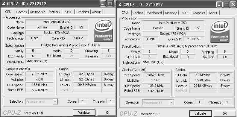

    Mam taki dziwny problem - uruchomiłem CPU-Z v.1.59 na swoim laptopie i skacze mi wartość Core Vid + Mnożnik i taktowanie
    IBM T43 - skaczące napięcie CPU w CPU-Z, błąd programu czy płyty głównej?(obrazek mocno zkompresowany)
    Czym to może być spowodowane?
    błędem programu czy uszkodzoną płytą główną?
    bardzo mnie to zaniepokoiło - ja nie dłubałem w laptopie czy biosie - został kupiony jako w pełni sprawny.

    Zależnie od obciążenia CPU zmienia się mnożnik, a zatem i częstotliwość pracy. Przy niższej częstotliwości pracy CPU można go zasilać mniejszym napięciem - a służy to obniżeniu zużycia prądu przez procesor. Dzięki temu wydłuża się czas pracy na baterii oraz zmniejsza się temp. procesora za czym idzie cichsze działanie chłodzenia.

    hmm czyli w ten sposób sie studzi tak?
    czyli najlepiej na zimnym i zaraz po odpaleniu komputerze wykonać test i wtedy nie powinien skakać?

    Wszystko jest OK.
    Jeżeli nie potrzeba pełnej mocy CPU to działa on wolniej, jak jakiś program będzie potrzebował większej wydajności CPU to wróci on do nominalnej prędkości.
    Czego nie rozumiesz z mojego opisu?

    Nie miałem go na baterii.
    Po prostu widać za bardzo się przejąłem - uwielbiam tego laptopa po prostu - a na stacjonarce obciążonej nie zauważyłem takich skoków przy tym "teście".
