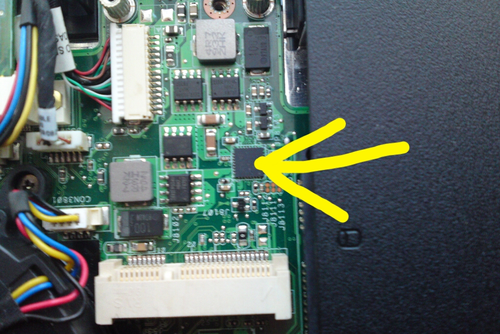

    Witam. Potrzebuję pomocy vel rady. W asusie k70io podłączyłem matrycę (led) ze złączem po lewej, a powinna być ze złączem po prawej stronie. Pierwsze objawy pomyłki to brak podświetlenia i obrazu (po podłączeniu już prawidłowej) i 3 krotny beep z długimi na około 10 sekund przerwami po czym cisza. Po kilku uruchomieniach testowych wystąpił brak ładowania baterii i totalne zero oznak życia. W tej chwili grzeje się natychmiast po podłączeniu jakiegokolwiek zasilania układ znajdujący się pod kartą wifi, a zaznaczony na obrazku. Jak wyjść z tego z działającym laptopem? Czy wymiana tego układu wystarczy? To chyba sterowanie zasilaniem. Napięcia na pinach wyjścia do matrycy 32-38 nie ma.
