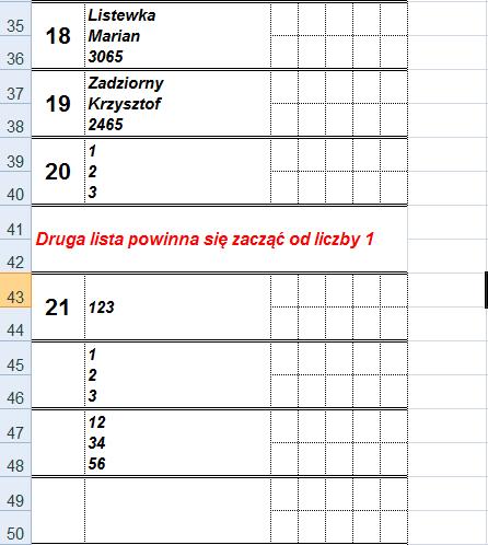

    Ok do działa wyśmienicie, ale chcę teraz zrobić drugą listę która będzie się numerowała znowu od liczby. Zrobiłem tak jak w poniższej liście jednak kolejna lista zacznie się numerować ale tylko pierwsza pozycja drogiej listy i to jeszcze kolejną liczbą jaką została zakończona pierwsza lista czyli 21
    Excel- VBA Automatyczne numerowanie i sortowanie na podstawie zadanego numeru LP
    Kod: text
    Zaloguj się, aby zobaczyć kod
    #6 10442021
    adamas_nt
    Posty: 5320
    Pomógł: 1508
    Ocena: 658
    Następna lista musi zaczynać się od 43 wiersza. Czyli odwracając działanie w kodzie:
    (43+1) / 2 = 22
    I trzeba zresetować LP przed następną pętlą
    Kod: text
