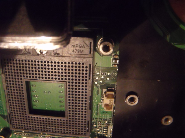

    Acer Aspire 5920 i chce do niego zakupic procesor najlepiej taki jaki byl na kadłubku jest napisany taki model Intel Core Duo T5750, chcialem najpierw taki procesor dostac apotem jakikolwiek...
    jest w nim zamontowane gniazdo....takie jak na zdjeciu i pytanie jak to "ugryzć"....jaki procek bedzie pasowal... bo to jakis wynalazek...myslalem nawet o jakiejs nakładce na gniazdo 479M ale do laptopa to raczej za duze bedzie?
    , nigdy nie testowalem takiej nakladki wiec nie wiem :nakładka ct-478

    Jaki procesor będzie pasował to sprawdza sie po tym jaki chipset jest na plycie głównej, sprawdź jaki masz chipset za pomocą programu CPU-Z, choć i tak podejrzewam ze masz tam GM/PM965 wiec masz Socket P wiec procesory z tych serii powinny pasowac:
    T5xx0/T7xx0, T8100/T8300/T9300/T9500
    http://en.wikipedia.org/wiki/List_of_Intel_Co...microprocessors#Dual-Core_Notebook_processors

    dzieki temat do zamkniecia wyjasnione
