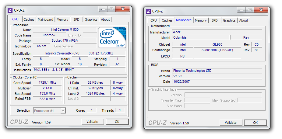

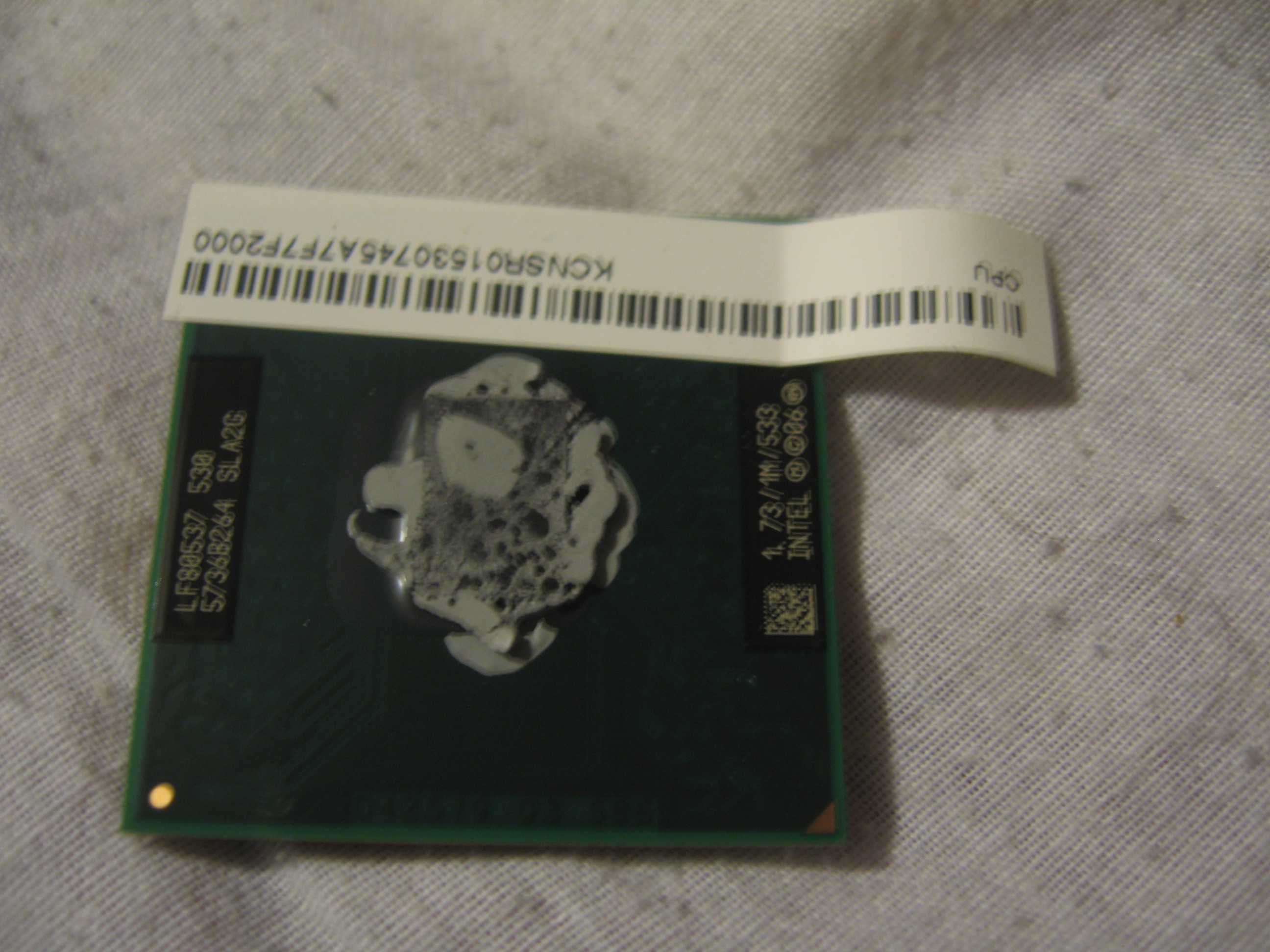

    Ostatecznie nie wiem, jaki procesor mogę tu wsadzić a jakiego nie mogę...
    Wkleję jeszcze screeny z CPU-Z i zdjęcie podstawki.
    Jaki dwurdzeniowy procesor do Acer Extensa 5220 z socketem mPGA479M? Jaki dwurdzeniowy procesor do Acer Extensa 5220 z socketem mPGA479M? Jaki dwurdzeniowy procesor do Acer Extensa 5220 z socketem mPGA479M? Jaki dwurdzeniowy procesor do Acer Extensa 5220 z socketem mPGA479M?
    Proszę o pomoc.
    Z góry dziękuję ;)

    jakbym był pewien pod jaką podstawkę mam kupować procesor było by mi łatwiej ;)) socket P, M czy socket 479 ?

    Druga wypowiedź w podanym przeze mnie linku:
    "posiadasz socket P, nie socket M.
    chipset 965 to socket P
    chipset 945 to socket M ".
  • #6 10542395

    Na pewno zadziałają : T5800, T7300, T7500, T7700
    To z tych wyższych T2xxx, DualCore i CoreDuo nie wymieniam, bo słaby temat. Jak chcesz upgrade to zainwestuj w te powyżej. Nie wiem jak z obsługą 45nm czyli np. T8100, ale w teorii powinno działać.
