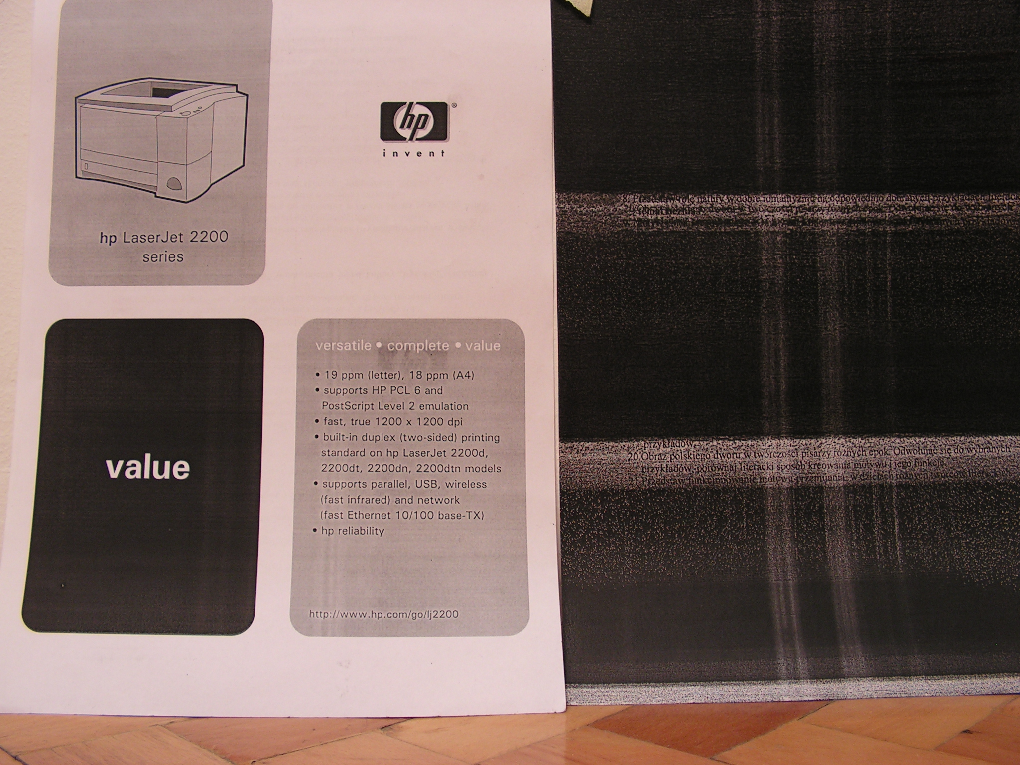

    Drukarkę LaserJet posiadam od kilku lat, kupiłem używaną. Sprawowała się dobrze, byłem z niej bardzo zadowolony. Przestałem jej używać i przez kilka miesięcy stała nieużywana. Gdy po tym czasie spróbowałem coś wydrukować, zadrukowywała całe strony na czarno. Niezależnie czy kazałem jej zrobić wydruk diagnostyczny, czy też próbowałem wydrukować coś z komputera, efekt był ten sam. Czarna kartka bez marginesów, ani śladu tekstu/grafiki. Wymieniłem toner z nadzieją, że to on jest winowajcą. Kupiłem tani zamiennik, niestety nie rozwiązało to mojego problemu. Czy ktoś może wie co może być z tą drukarką? Będę wdzięczny za wszelką pomoc.

    Wygląda na brak ładowania bębna - coś na stykach HV jakby nie łączyło.

    Najprawdopodobniej laser, te modele mają takie przypadłości, mam jak by co.

    Od znajomego uslyszalem, ze powodem moga byc wyschniete kondensatory przez co nie dziala sterowanie lasera. Co myslicie?

    W takim razie jutro wymieniam kondensatory, zobaczymy czy zmieni to cokolwiek.

    Poszedłem dalej tropem kondensatorów. Wyjąłem płytę, wymieniłem większość kondensatorów (czyli te, które akurat posiadałem) i kilka rezystorów wyglądających na nadpalone. Złożyłem tak, żeby była w stanie drukować i kazałem drukować. Ku mojemu ucieszeniu ukazały się dwie, normalnie wydrukowane kartki. Nie mogłem wyjść z zachwytu, naprawiłem ją! Złożyłem do końca, podłączyłem do komputera i postanowiłem jeszcze coś wydrukować. Niestety zobaczyłem znowu stronę zadrukowaną na czarno, z prześwitami tekstu co widać na zdjęciu po prawej. Kolejny wydruk był już całkowicie czarny, bez jakichkolwiek śladów tekstu. No ale nie poddaje się, macie jeszcze jakieś ciekawe pomysły?
