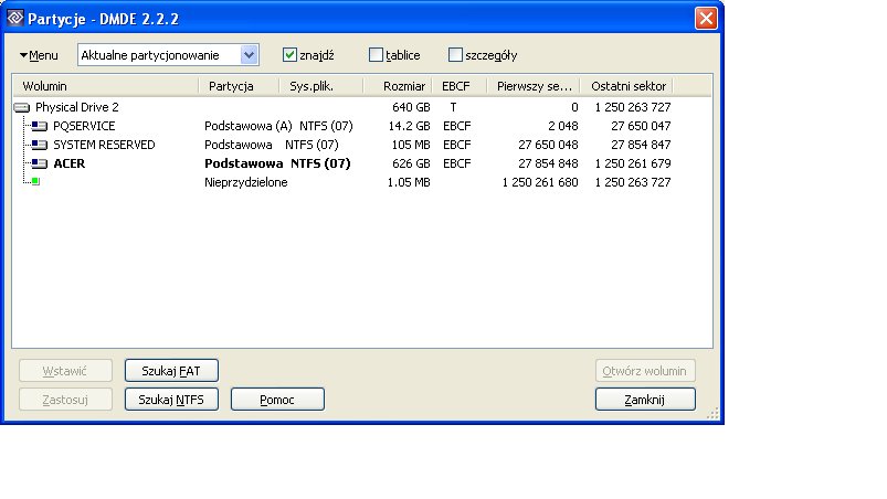

    Po uruchomieniu laptopa AcerAspire7741G po wyłączeniu spowodowanym rozładowaniem baterii system Win7 nie uruchomił się. Narzędzie do naprawy systemu pokazało komunikat o uszkodzonym sektorze rozruchowym partycji dysku systemowego.
    Dysk podpiąłem do innego kompa i użyłem testdisk. Po podpięciu do laptopa wybrałem opcję reinstalacji z zachowaniem danych, ale nie zostały one znalezione.
    Jak się okazało partycja jest cały czas widoczna jako nieprzydzielona. W DMDE moje dane są widoczne już po chwili skanowania. Zależy mi na ich odzyskaniu-ok.30tyś plików, więc albo zakupię licencję, albo przesiedzę miesiąc kopiując po jednym pliku, albo jest inny sposób. Na kopię posektorową nie mam miejsca.

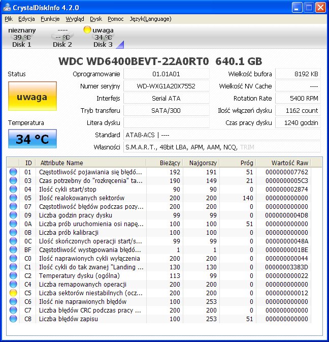

    Martwi mnie również wynik SMART, ale proszę o opinię i pomoc fachowców.
    Jak odzyskać dane z nieprzydzielonej partycji na Acer Aspire 7741G? Jak odzyskać dane z nieprzydzielonej partycji na Acer Aspire 7741G?
    W ten sposób załatwiłeś informacje poprzednie i teraz będzie trzeba pracy detyktywistycznej.
    Po jakiego grzyba uruchamiałeś TestDisk bez analizy i to na uszkodzonym dysku.
    W DMDE usuń partycje Boot i wpisz partycje Acer.
    Lub wgraj w sektor 0 załączony plik tak jak w linku :
    https://www.elektroda.pl/rtvforum/topic1445635.html

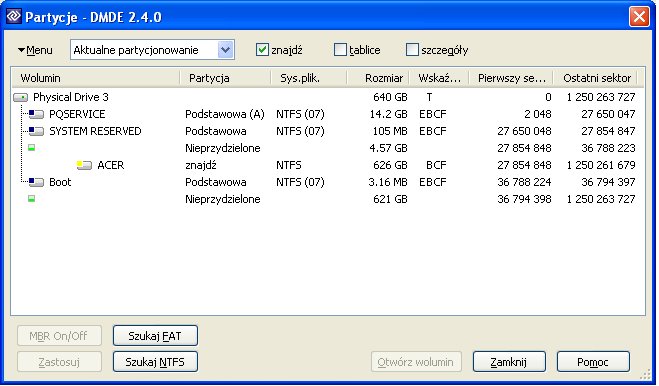

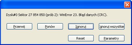

    Naczytałem się o linuxie i testdisku, że to takie proste, a nie trafiłem na forum elektrody. W testdisk zrobiłem zapis po analizie oraz naprawę MFT.
    Po wgraniu przysłanego pliku dysk się pojawił pod Win, skopiowałem część danych ale wyskoczył błąd i znów jest niedostępny. Przesyłam obraz z DMDE 2.2.2 i 2.4.0 (błąd danych CRC).
    Jak odzyskać dane z nieprzydzielonej partycji na Acer Aspire 7741G? Jak odzyskać dane z nieprzydzielonej partycji na Acer Aspire 7741G? Jak odzyskać dane z nieprzydzielonej partycji na Acer Aspire 7741G? Jak odzyskać dane z nieprzydzielonej partycji na Acer Aspire 7741G?

    12 sektorów niestabilnych więc takich komunikatów może być co najmniej 12.

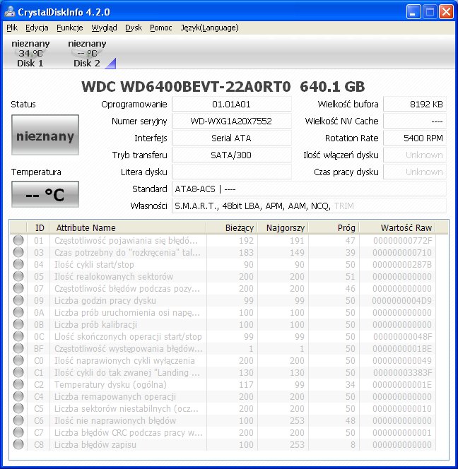

    OK. Ale co najlepiej zrobić żeby skopiować resztę danych i czy to oznacza fizyczne uszkodzenie dysku?
  • #7 10454870
    roblewy
    Posty: 6
    SMART w poście powyżej, na kopię posektorową nie mam mozliwości
