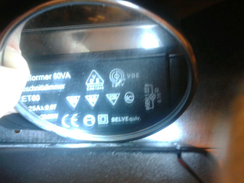

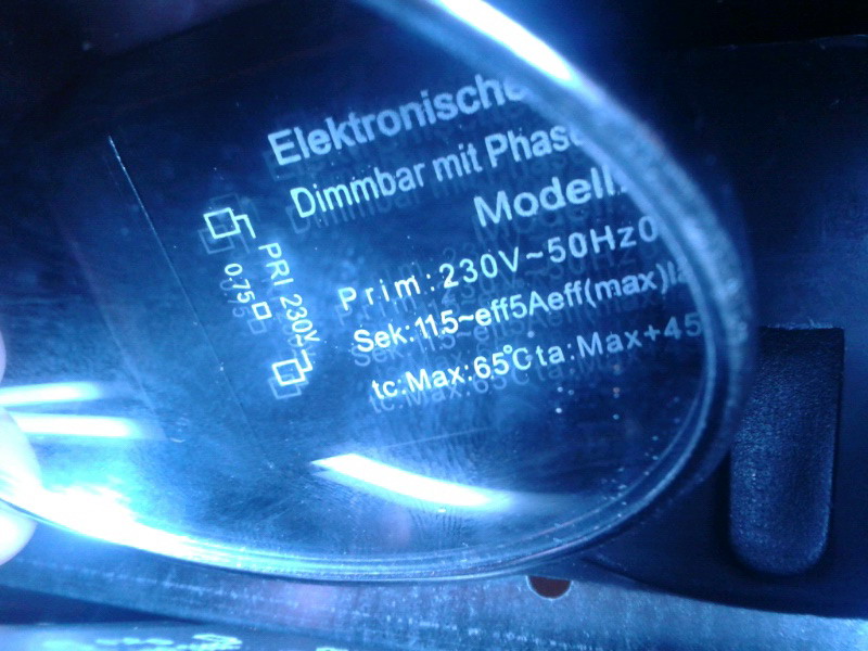

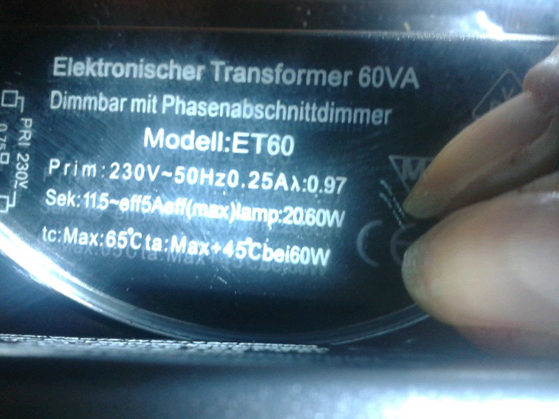

    podejrzalem pod okap i mam cos takiego:
    Jak zasilić żarówki LED 12V G4 SMD z zasilacza 12V AC w okapie?

  • #6 10456357
    armada
    Posty: 527
    Pomógł: 36
    Ocena: 72
    To jerst transformator elektroniczny, nie nadaje się do zasilania LED
