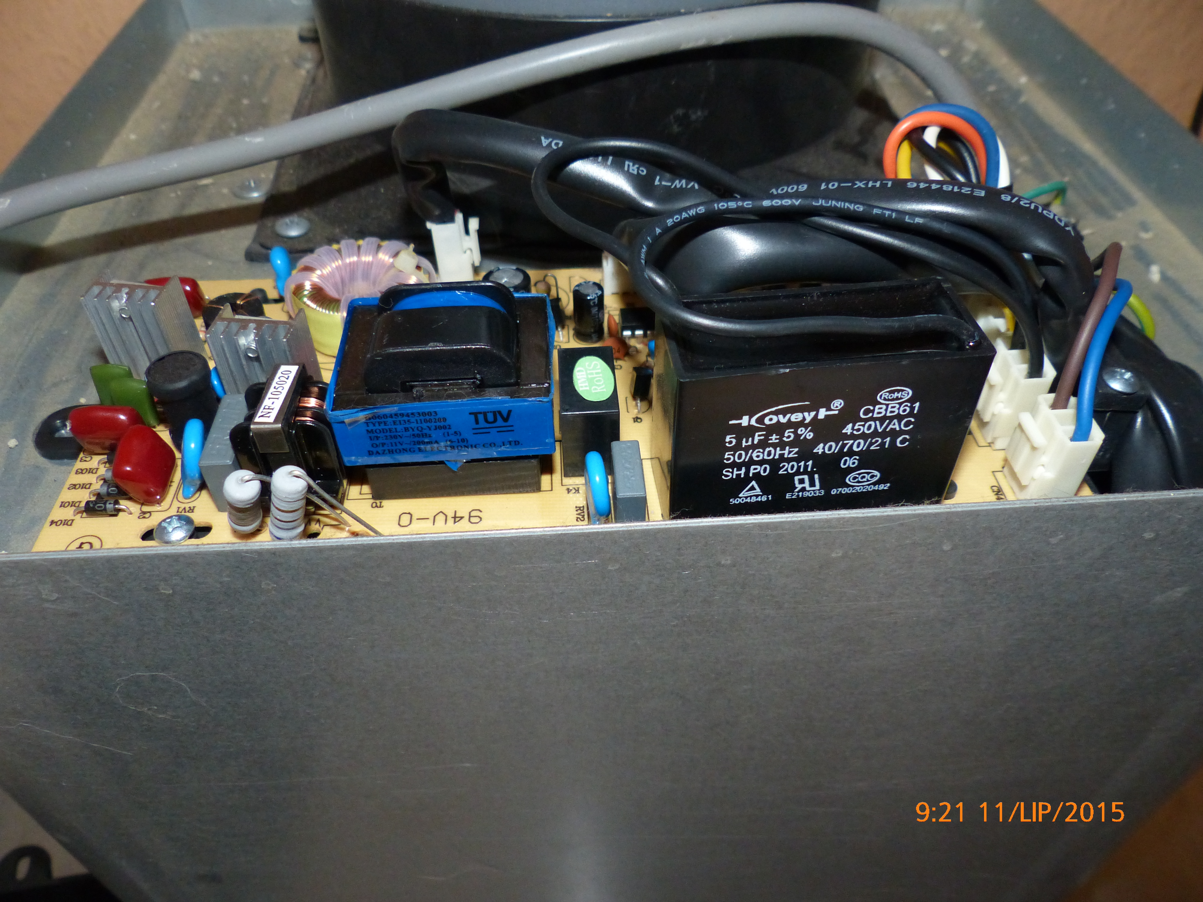

    Witam serdecznie.
    Posiadam okap w którym są halogenowe żarówki 20wat z gniazdem G4.
    Postanowiłem włożyć led i niestety żarówki migają i do tego zasilanie (gdzieś wewnątrz okapu) piszczy.
    Wobec tego żarówki oddałem do sklepu (Castorama) a przy zwrocie dowiedziałem się że muszę kupić żarówki led 12v AC a nie DC które kupiłem.
    Odwiedziłem kilka sklepów niestety led g4 na 12v ac nie znalazłem.
    Ale teraz w domu odwiedziłem allegro i jest tam dość duży wybór żarówek na gniazdo G4 12v dc/ac
    Zatem taka będzie pasowała?
    Przy zasilaniu źródeł światła LED jest pewien haczyk mimo że producenci oferują produkty mogące być zasilane zarówno DC jak i AC.
    Przy zasilaniu AC moc zasilacza musi być ściśle dopasowana do obciążenia LED. Zasilanie AC ma to do siebie że przy małym obciążeniu w stosunku do mocy zasilacza napięcie wychodzące może zamiast 12 V wynosić więcej, nawet do 18V. A jak wiadomo do zasilania LED musi być zasilacz napięciowy gwarantujący te 12 V, nie więcej.
    Jeżeli kolega nie wie jaki ma zasilacz w okapie i czy nadaje się do LED, to lepiej jak radzi kolega wyżej wywalić ten w okapie i kupić dedykowany do tego rodzaju źródeł światła jakie kolega ma zamiar kupić.

    Z kręceniem śrubek sobie poradzę lutowanie to też raczej nie problem ale muszę wiedzieć co gdzie przylutować :)
    Załączam fotografię sterownika oraz włączników i żarówek.
    Jeśli to nie zbyt wysoka szkoła jazdy może będę potrafił zrobić to na ledy?
    Na dół do żarówek od sterownika idą cztery kable, 2x czerwony i 2x czarny niestety u góry kolory sa inne...
    Kablami idzie już 12v bo na tyle są żarówki a przy nich nie ma już nic tylko podłączenie. Czy wobec tego mógłbym zastosować takie coś że przeciąłbym wiązkę przez żarówkami i wsadził tam coś co przyjmuje 12v ac a daje 12v dc (stabilizacja na 12v nie więcej) i by działało?
    Przeróbka sterownika chyba dla mnie będzie za trudna... No chyba że by mnie ktoś za rączkę poprowadził.

    To co tam jest do zasilania lampek LED to przetwornica impulsowa, obciążona zbyt małym prądem może robić takie cyrki.
    Wkładasz zamiast niej transformator sieciowy o mocy wyższej lub równej mocy wszystkich żarówek.
    Ten zasilacz podaje na wyjściu 12VAC ale o wysokiej częstotliwości, zwykły mostek prostowniczy może sobie z tym nie poradzić. Trzeba szukać diod prostowniczych do pracy na wyższą częstotliwość.

    Która to przetwornica może ja wylutuje i pojadę do sklepu elektrycznego żeby dobrali coś na ledy ?
    O ile to możliwe... Szlak by to trafił nie wiem czy sobie z tym poradzę...
    Może ktoś z okolic by umiał? Dowiozę ten układ i zapłacę za robotę. :)

    Domyślam się. Niestety moje umiejętności to przewyższa. Nie będę ryzykował zniszczenia okapu :(
