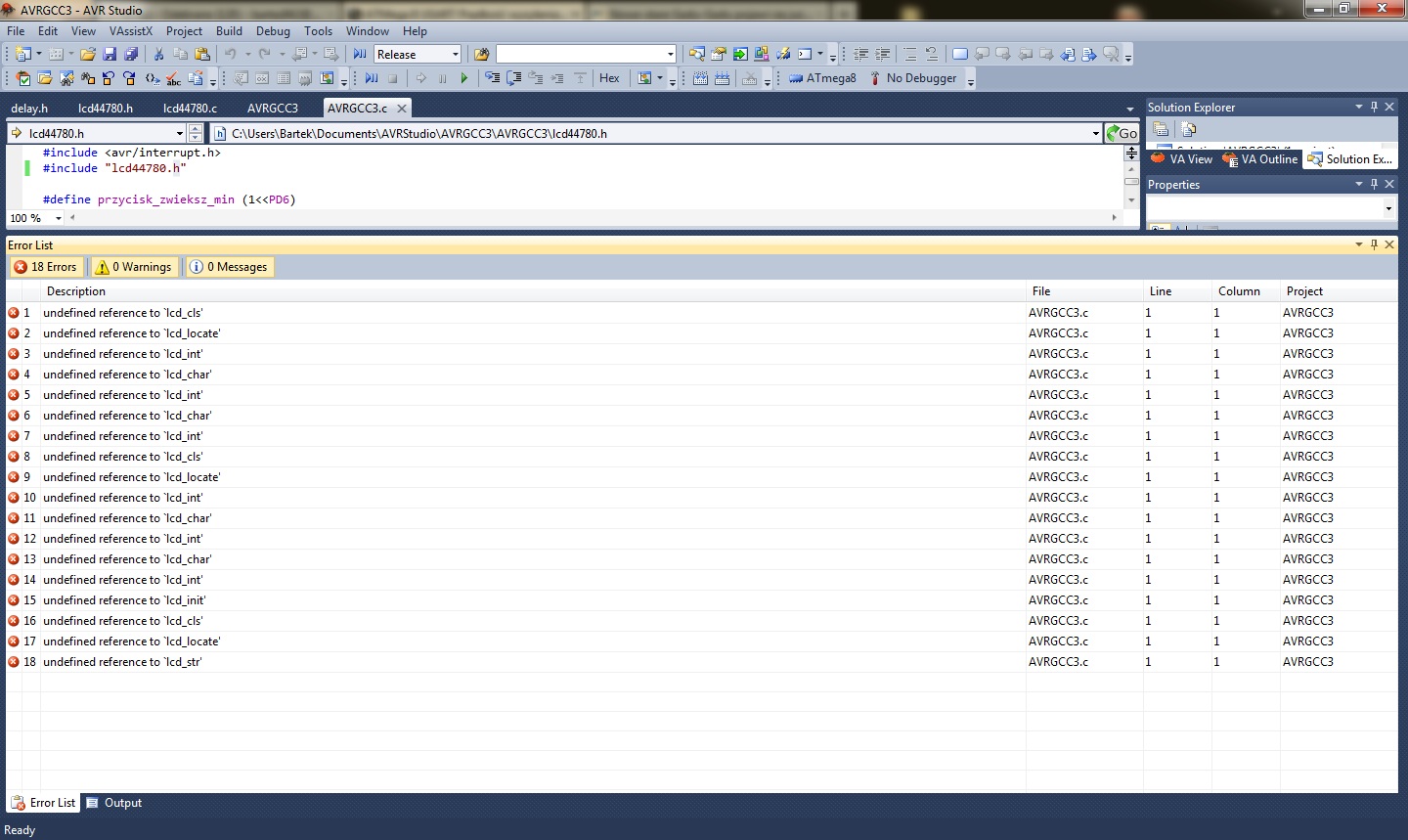

    Proszę wybaczyć, że się podpinam, ale mam pytanie do 1 zdania w poście Pana Mirka.
    mirekk36 napisał:
    1. co to za inkludowanie plików *.c ???? Inkluduje się TYLKO pliki nagłówkowe *.h
    Po przesiadce z Eclipse na Avr studio 5, nie mogę dołączać bibliotek .h lecz .c, ponieważ avr studio wyświetla błąd. Co robię nie tak?
  • #8 10463380

    Jakaś fizyczna bariera Ci w tym przeszkadza czy są jakieś komunikaty ?
    Generalnie wygląda to tak, że każdy plik c kompilowany jest osobno, a jedynie nagłówki zawierają informację o tym, że taka funkcja istnieje (lub będzie dopiero istniała po kompilacji) gdzieś w zewnętrznym pliku (obojętnie jakim, jeden nagłówek może być dla kilku plików c) i dopiero na etapie linkowania jest to łączone do kupy. To tak w dość dużym skrócie.
    Nie wiem jak to wygląda w AS bo używałem go milion lat temu. Generalnie jest tak, że kompilator musi wiedzieć, gdzie ma szukać plików nagłówkowych, a linker gdzie ma szukac skompilowanych plików. Ponieważ podejrzewam, że w AS można wszystko wyklikać (w Eclipse z resztą też) to jedynie mogę zachęcić do pogrzebania w opcjach, albo podanie więcej szczegółów. Chyba, że używasz makefile edytowanego ręcznie to Ci napiszę też co i jak.
    Chcesz pomocy to daj sobie pomóc. Jak idę do lekarza to mu mówię gdzie i co mnie boli a nie "źle się czuję - co mi jest ?"

    Sorry ale skąd mógłbym wiedzieć co robisz nie tak? Sam nie używam kociego AVRS5 więc z pamięci nie powiem gdzie, co i jak się ustawia w projekcie. A na pewno coś w tym zakresie źle robisz bo nie ma że boli, na 100% tu coś mieszasz. Ale ja tak z ciekawości cię zapytam, dlaczego dokonałeś zamiany typu: "zamienił stryjek siekierkę na kijek?"
    I drugie, ciekawy jestem jak ustawiasz F_CPU??? w tym avrs5 ;)
    mirekk36 napisał:
    Bartek.k.k napisał:

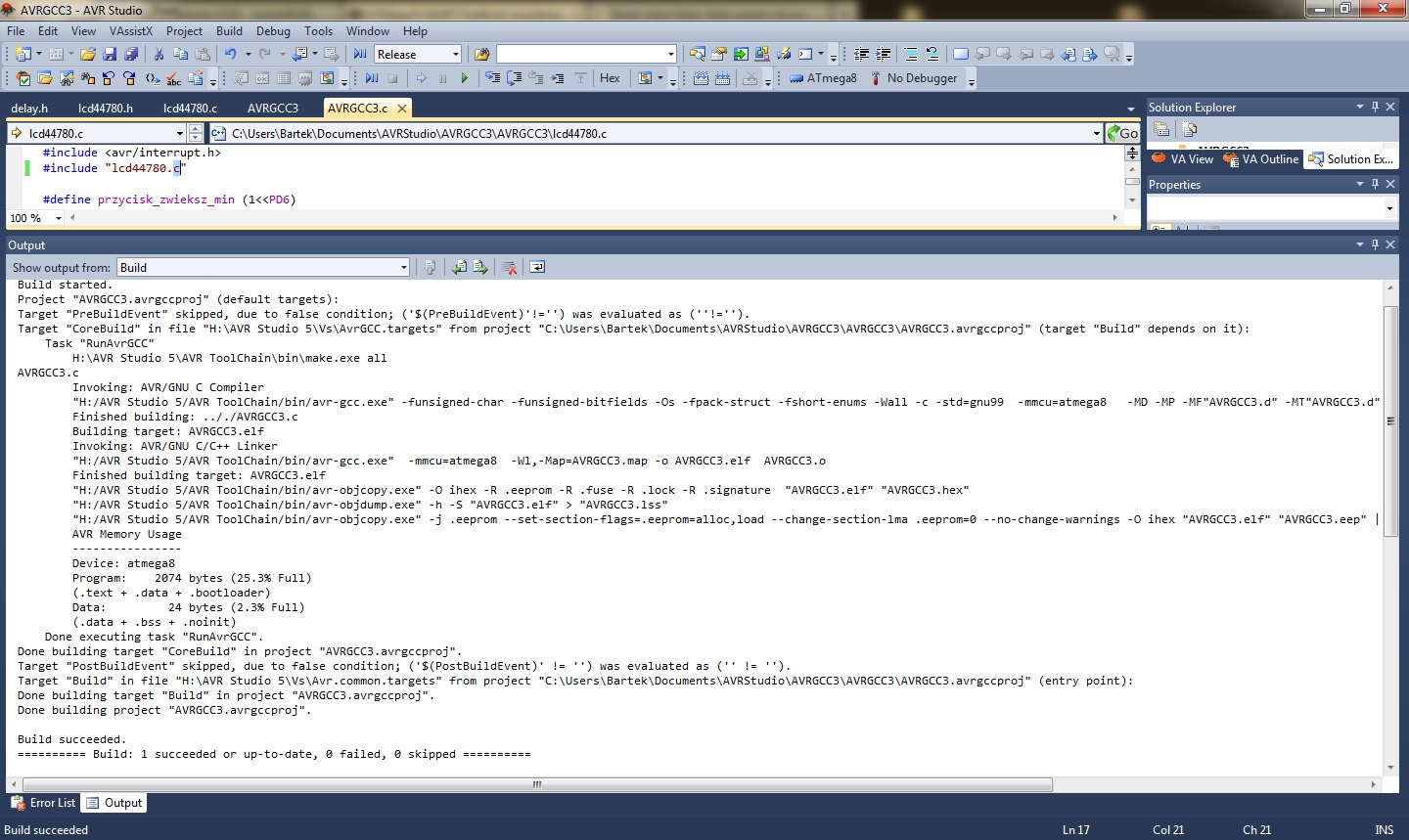

    Poniżej umieszczam 2 screeny.
    1) Dołączanie biblioteki .h
    ATMega 8 USART Prędkość wysyłania, czemu tak wolno?
    2) Dodanie biblioteki .c
    Jak widać w 2 przypadku wszystko pięknie się skompilowało. Nie jest to dla mnie problemem, tylko ciekawi mnie dlaczego tutaj jest inaczej.

    Jak wspomniałem parę postów wyżej Twoim bólem jest konfiguracja projektu. Linker nie wie skąd ma wziąć plik obiektowy w którym znajdują się funkcje zadeklarowane w pliku h. Jak dołączasz plik c to działa, bo to tak samo jakbyś sobie te funkcje napisał w tym pliku zamiast w innym.
    Zajrzyj w konfiguracji projektu, czy masz dodaną ścieżkę wyszukiwania dla linkera w miejsce, w które kompiluje się Twój plik c dla lcd.
