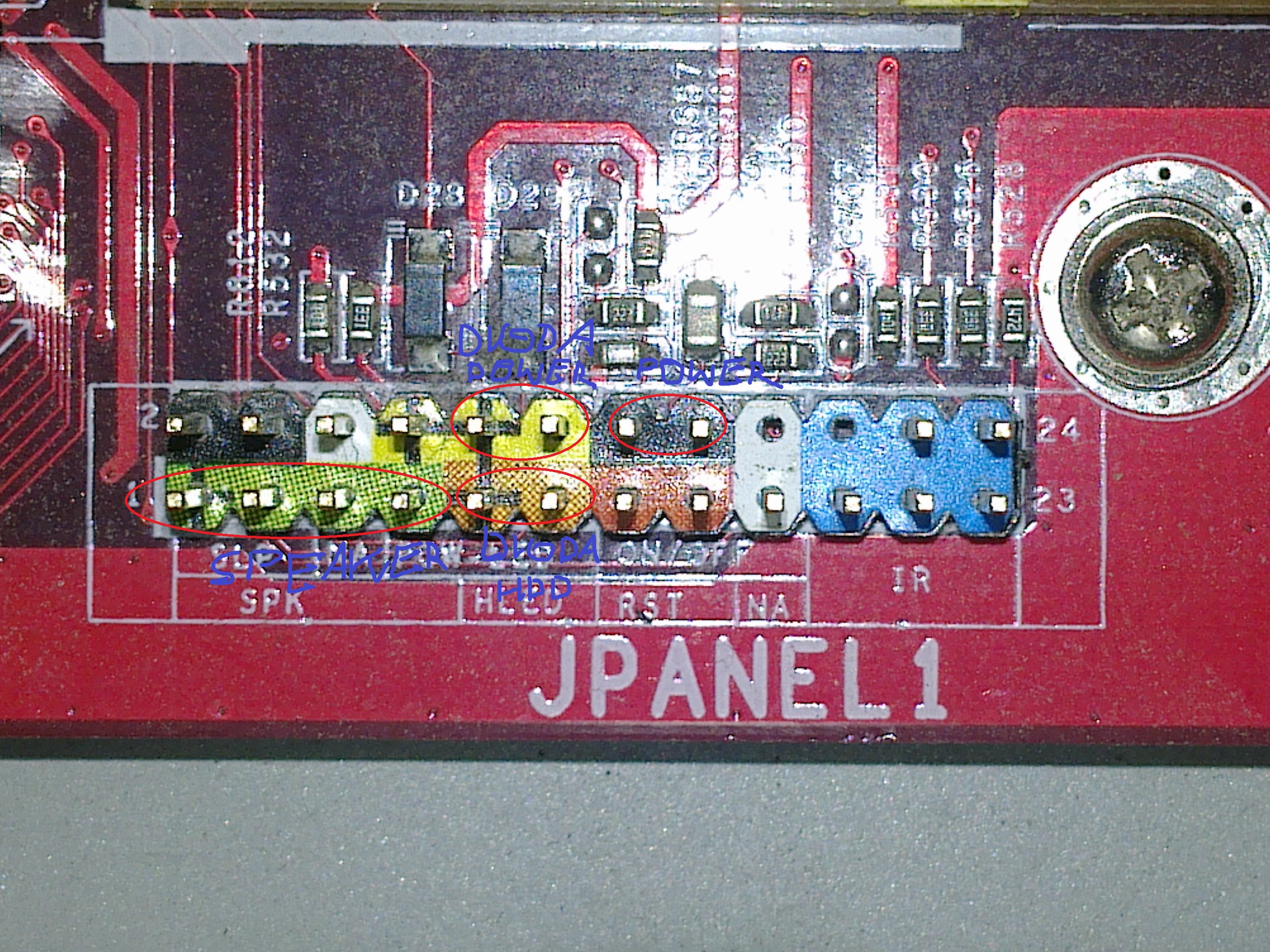

    Mam problem z prawidłowym podlączeniem kabli speaker,power sw,reset sw,power led,h.h.d led. Mam płytę asrock k8upgrade-nf3.
    Próbowałem różnych kombinacji ale nic może ktoś mi doradzi na płycie jest wszystko napisane czarno na białym, a komp po naciśnięciu guzika power nawet nie drgnie. Chciałem jeszcze wspomnić że rozebrałem kompa bo chciałem go wyczyścić więc cały sprzęt przed tym działał poprawnie.
    Ot zdjęcie
    To zdjęcie wejść;
    • Podłączenie kabli do płyty głównej ASRock K8Upgrade-NF3 - speaker, power, reset 20120130051.jpg (1.45 MB) Musisz być zalogowany, aby pobrać ten załącznik.

    Wszystko masz napisane.
    Jak zewrzesz piny - ON/OFF np.: śrubokrętem to komputer reaguje?
    Podłączone zasilanie 4pin?

    POWER -> ON/OFF (czarny kolor)
    RESET -> RST (pomarańczowy kolor)
    Reset jest poniżej powera.
    Przy podłączeniu diody hdd, diody power i speaker uważaj na biegunowość.
    Włącznik i reset mozna podłączyć obojętnie :)

    A czy jesli podłącze źle diodę power led to komp nie odpali? w tej diodzie mam trzy dziury z czego jedna jest pusta a na obrazku oznaczono dwie bolce plus i minus ale gdy tak podłącze to bieguny mi sie nie zgadzają bo na wtyczce jest opisane strzałką plus chyba.

    Zwarłeś piny ON/OFF i zaczęły pracować wentylatory - na ekranie pojawił się obraz?
    Podłącz speaker do tego samego panelu gdzie zwierasz piny - ON/OFF - Czy płyta wydaje jakieś dźwięki bez obsadzonej k.graficznej/pamięci?
    Dodatkowe zasilanie 4pin podłączone?
