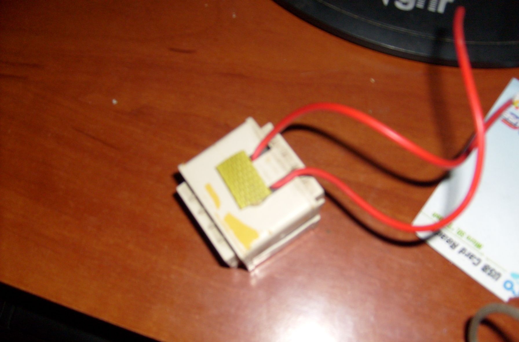

    Dodatkowo proszę zobaczyć jakie "dławiki" są stosowane w zasilaczach w/w producentów (zdjęcie z rozmontowanego zasilacza Take Me 400):
    Czarna lista zasilaczy i renomowane marki zasilaczy Czarna lista zasilaczy i renomowane marki zasilaczy Czarna lista zasilaczy i renomowane marki zasilaczy
    (zdjęcia dzięki uprzejmości kolegi AjanLord)
    Jak wiadomo (albo i nie) dławik jest to cewka nawinięta na rdzeń... chyba dłuższego komentarza nie trzeba? Jeśli jednak ktoś nadal nie wierzy: https://www.elektroda.pl/rtvforum/topic1983518.html
