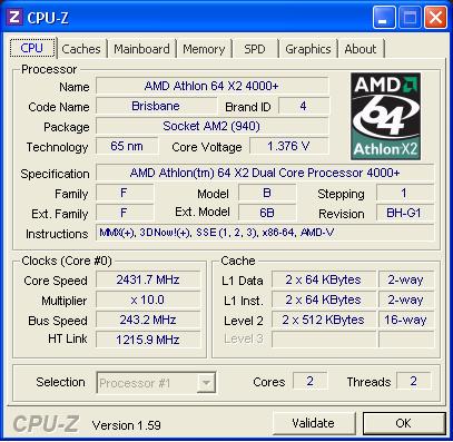

    Oto mój procesor: Płyta główna z AM3 lub LGA775 do 350 zł, którą wybrać
    Ale wolałbym szukać czegoś pod AM3 lub Intela Socket 775 (LGA775) -Nie jestem pewien co do tego socketu ponieważ w Intelach się nie orientuje. Tak czy inaczej pod Core 2 Extreme/Quad.
    Aha zapomniałem powiedzieć, że procek jest kręcony z 2,1 do 2,4

    Ten procesor nie będzie działał na podstawce AM3 - tym bardziej na LGA775 - ale to chyba oczywiste?! - a może nie?! ;)

    Oczywiste jest to :) Dlatego napisałem, że procesor idzie do wymiany też jak coś i szukam najlepszej płyty na mój budżet.
    Konfiguracja komputera:
    SO: Win XP HP (SP3)
    Płyta główna Asus M2N
    Ram: 2x 1GB PATRIOT i 1x 1GB Goodram
    Grafika: Aktualnie Gigabyte GF 7300 GT bo moja płyta nie widzi XFX GF 9800 GTX - to jest powód wymiany płyty
    Procesor AMD Athlon X2 4000+
    Zasilacz ColerMaster RS-550-ACLY moc - 550W
    Co do socketu płyty to właśnie chodzi oto, że biorę pod uwagę AM3 i LGA775
    Kasa na nowego procka ok. 400zł
