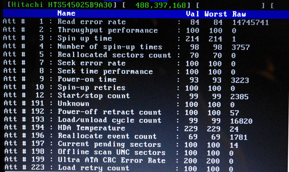

    Ostatnio dysk Hitachi HTS545025B9A30 z laptopa Acer Aspire 5740 zaczął strasznie wolno działać. Windows włączał się 5 minut, a po jego uruchomieniu dowolna aplikacja uruchamiała się całą wieczność.
    Postanowiłem skorzystać z Hirens Boot CD 15.1, a konkretnie z MHDD 4.6.
    Wykonałem pełny skan dysku i oto co na nim znalazłem:
    Opóźnienie:
    <150ms: 26458 sektorów
    <500ms: 10684 sektorów
    >500ms: 1362 sektorów
    Bad sectory: 11
    Sektory z opóźnieniem i bady występują w różnych miejscach dysku. Ręczne realokowanie ich do osobnej partycji raczej nie wchodzi w grę.
    W związku z tym mam pytanie, czy jest jakaś aplikacja, która mogłaby automatycznie zebrać te sektory i wyłączyć je z użytku przenosząc na nieużywany obszar dysku?

    Podaj SMART dysku.

    Zerowanie oraz remap wykonane. Sytuacja po ponownym skanowaniu dysku wygląda niemal identycznie. Czy jest inny sposób usunięcia 'słabych' obszarów?

    Podaj SMART.

    Żadna metoda nie pomogła, dysk poleciał do kosza. Widocznie był już zbyt zużyty aby cokolwiek mądrego dało się z nim zrobić.
