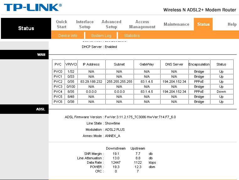

    Wrzuć screen-a z parametrami linii ADSL. Poprawnie wpisałeś login i hasło?
    Encapsulation: PPPoA (RFC 2364) lub PPPoE
    Multiplex: VC multiplexing (VCmux) lub LLC (w niektórych regionach kraju)
    Virtual Path ID (VPI): 0
    Virtual Circuit ID (VCI): 35
    DSL Modulation: G.dmt (ITU G.992.1) lub Multimode lub ADSL+ lub ADSL2+
    Maximum Transmission Unit (MTU): 1492 lub Auto

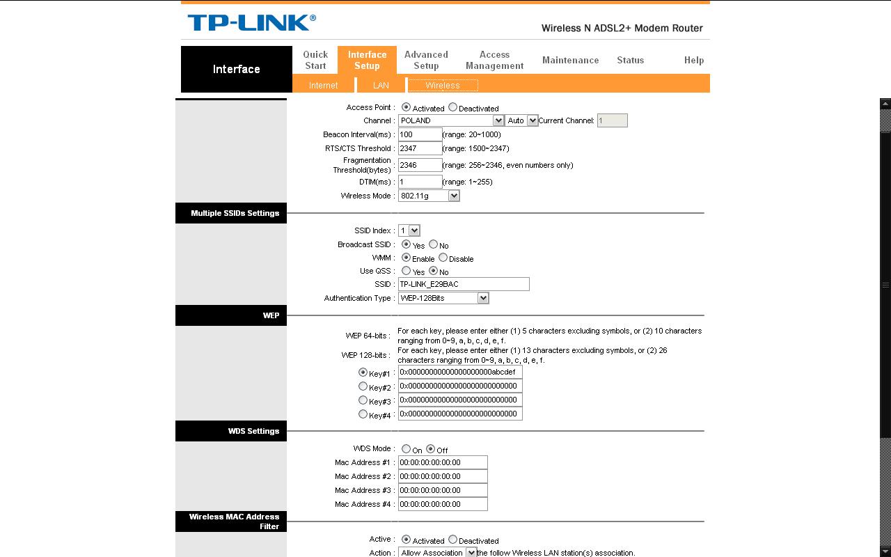

    Jaki masz ustawiony standard 802.11b czy g?

    Ustaw konkretną prędkość 802.11g, możesz pokombinować ze zmianą kanału na której pracuje router (bezprzewodowo). Dobry program do testów to inSSIDer.

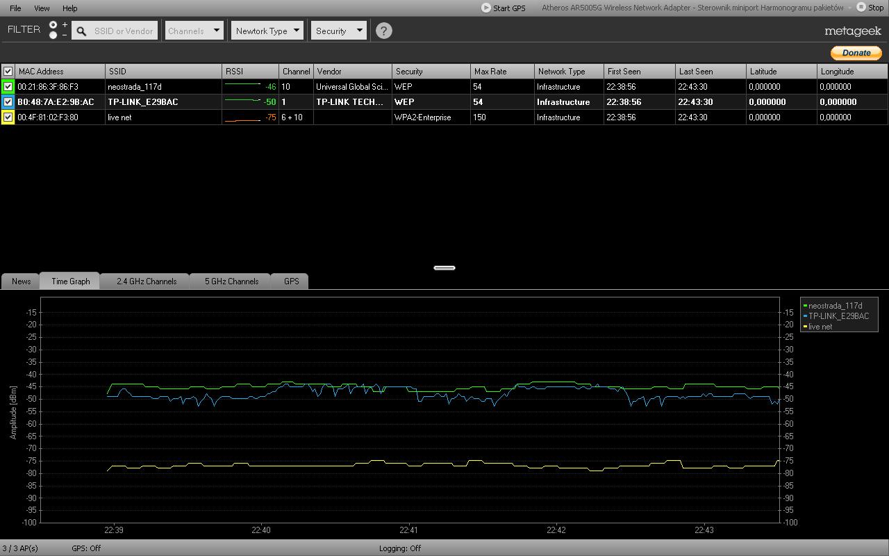

    Ustaw konkretny kanał (nie auto), jaką masz kartę w tym kompie? Wrzuć screen-a z inSSIDer-a.

    To jest status linii ADSL (synchronizacja) i adresacja jak dostałeś od operatora i wszystko jest ok. Ciebie interesuje zakładka wireless, bo pisałeś że po kablu masz ok.

    Spis sieci jakie odbierasz, wraz z informacja o prędkości linka oraz wykresem stabilności sygnału. Przycisk Print Scrn.

    Widać że karta linkuje się z prędkością 54Mbit/s więc nie powinno być problemów. Wrzuć screen-a z zakładki wireless w routerze.

    Jedna uwaga. Jeśli masz liveboxa w starszej wersji to zapomnij o standardach łączonych b+g+n. Punkt dostępowy w liveboxie do połączeń Wi-Fi w standardzie 802.11b/g obowiązuje dla wersji 1.1, natomiast b/g/n dla wersji 2.0. Standardowo urządzenia pracujące na 802.11b mogą śmigać spokojnie w granicach 11 Mb/s. Spróbuj ustawić na swoim kompie tryb b, i nie kombinuj może z kanałami, tylko weź z automatu. Do tego sprawdź jaką prędkość karty masz ustawioną we właściwościach - musi być pełny dupleks.
