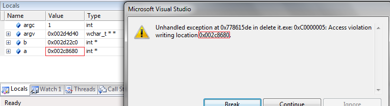

    Arkain napisał:
    hmm a jak sprawdzić to jaka zmienna jest pod tym adresem?
    Np. w Locals. Przykład z VS:
    [C++] RS232 - Odbieranie i interpretacja ramki w postaci binarnej.
  • #62 10953684
    Arkain
    Posty: 55
    Ocena: 2
    Niestety gdy sprawdzam w Local Variables ów adres to niema tam żadnych zmiennych :/
