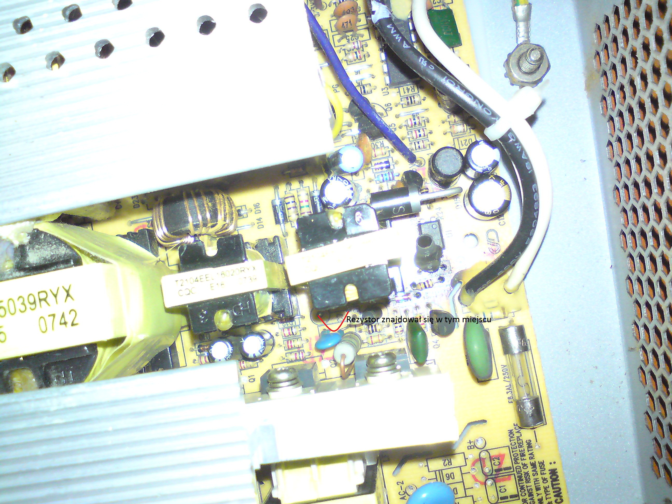

    ModeCom model: Feel III-350ATX spalony rezystor R20 potrzebna jest jego wartość?
    Może ktoś z forumowiczów posiada taki zasilacz i mógłby sprawdzić jaką wartość ma ten rezystor? Jest spalony na tyle, że nie widzę pasków. Przeszukałem już wiele postów na elektrodzie, wiele zdjęć z wnętrzem zasilaczy również w Google, ale nie znalazłem tego co potrzebuję.

    Zatem kolego zamieść przede wszystkim odpowiedniej jakości zdjęcie wraz z oznaczeniem (umiejscowieniem) owego rezystora R20, a może ułatwisz sobie i innym możliwość udzielenia sobie pomocy...
    Pożyczyłem od koleżanki taki zasilacz i wartość tego rezystora wynosi 100kΩ. Przy okazji wymieniłem elektrolity w pobliżu i 2 inne rezystory i zasilacz działa.
