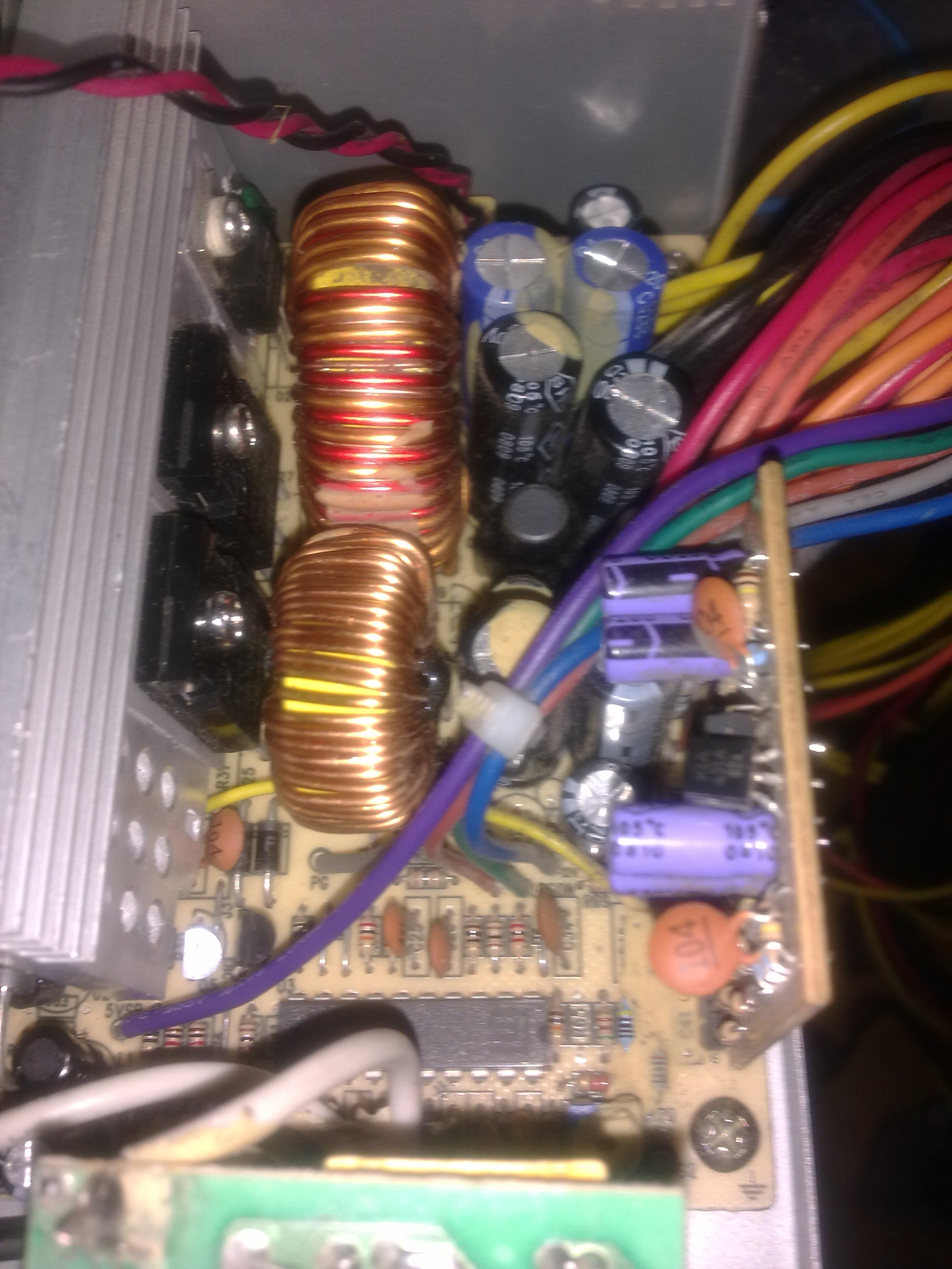

    Mam sprawę z zasilaczem jak w tytule i problem swym nawiązuje do tego tematu:
    :arrow: ModeCom model: FEEL 500 ustalenie uszkodzonych elementów
    tylko chodzi o model Premium 500, czyli 500W, a numer PCB jest taki sam jak w przytoczonym topicu, tj. PH500-MB rev:1.0
    Tylko w moim przypadku wybuchły rezystory oznaczone jako R18 i R19 zlokalizowane po prawej i lewej stronie kondensatora zielonego 2A223J. Oglądając zdjęcia z tamtego tematu nie mam pewności co do wartości tych oporników...
    Jeżeli ktoś posiada taki zasilacz i może do niego zajrzeć, lub jest w stanie ocenić parametry tych oporników na podstawie zdjęć, to byłbym bardzo wdzięczny.
    Kolejność od skraju płytki:
    1. Tranzystor C-945
    2. R19 (3300?, 330?)
    3. Kondensator 2A223J 0,22 uF
    4. R18 (10?)
    z góry dziękuję

    Redbull919 napisał:
    3. Kondensator 2A223J 0,22uF
    Kondensator jego odczyt jest niepoprawny kolego ma być: 2A223J - 0.022uF/100V
    Natomiast rezystory to:
    R19 - 330Ω +/-5%
    R18 - 10Ω +/-5%

    TONI_2003 dziękuję za odpowiedź i jestem już po wymianie zwęglonych elementów:
    transoptor PC817CN -> PC187 SHARP
    tranzystor K834, C945P -> C945P (wynalazłem w innym starym zasilaczu)
    kondensator 2A223J -> dostałem o nieco innej budowie z oznaczeniem 22nM 250V
    R18 -> 10#
    R19 -> 3K3 (na wszystkich zdjęciach jakie widziałem we wspomnianym temacie, pasek trzeci jest koloru czerwonego, a nie brązowego, co by wskazywało jednak na 3300) innych uszkodzeń nie dostrzegam...
    Zasilacz po złożeniu, zwarciu pin14 i pin15 na wtyku 20/24, przetwornica nie startuje, żadnych reakcji. Podpiąłem pod wtyczkę stary napęd CD-ROM, aby wywołać obciążenie, też bez reakcji obejrzawszy całość jeszcze raz i odwołując się do wcześniejszego tematu zastanawiam się nad diodami. Jak zbadać ich sprawność, gdy są wlutowane w układ? Niestety nie jestem specjalistą, proszę o wybaczenie, a badając miernikiem, pod kątem zwarć zauważyłem, że przy niektórych diodach łapiąc za nóżki tejże miernik nie reaguje (#), a w innych przypadkach, zarówno po stronie pierwotnej jak i wtórnej PCB, są takie diody (Zenera), które złapane za nóżki pobudzają miernik (#), co rozumiem, może wskazywać na zwarcie w układzie, lub na uszkodzenie diody?
    Nie mam na ten moment pomysłu w czym szukać przyczyny, a kondensatory elektrolityczne nie napuchnęły z dumy, wszelkie rady mile widziane...

    Znalazłem w przetwornicy kolejne uszkodzenia i podobnie jak w innych zasilaczach ModeCom standardowo posypał się tranzystor Q3 - 02N60P
    Ponadto w sąsiedztwie powodem zwarcia były:
    D13 - 4148
    D9 - BZX55C13 ?
    R12 - 1R
    R16- 100R
    R13 - 24K
    Pozostałe diody zbadane - ok, tranzystory na radiatorze 3DD4515, 2szt. - ok...
    Natomiast po stronie wtórnej zasilacza wszystkie diody są sprawne (każdą sprawdzałem odlutowaną), a mimo to na kilku sztukach po wlutowaniu (SB34) miernik wskazuje przepływ w obie strony - zwarcie.
    Wymieniłem wszystkie tranzystory C945 po stronie wtórnej, a problem nie ustąpił. Podobnie na drugim radiatorze, gdzie dokręcone są diody Schottky'ego
    MBR20100CT (100V/20Ax2), oraz SB3040PT. Wlutowane na nóżkach powodują wskazanie miernika we wszystkich kombinacjach, odlutowana pierwsza z brzegu MBR20100CT okazuje się sprawna (przepływ tylko +lewy: środek-, +prawy: środek- ) .
    Więc to chyba nie te diody...
