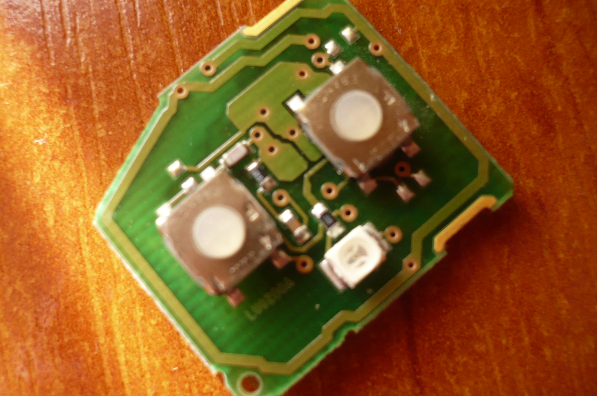

    Witam, mam problem z pilotem do ww samochodu. Od pewnego czasu pilot zaczął wariować tzn. raz działał a raz nie. Teraz już wogóle nie reaguje (nie świeci się dioda podczas otwierania/zamykania). Nie chodzi raczej o złe styki baterii, także liczę na wasze pomysły. Może ktoś miał podobny problem. Z góry dzięki za podpowiedzi.

    Dodaje wyraźniejsze zdjęcia.

    Mogą też być niesprawne mikrowłączniki.

    Mogły się tak jednocześnie 2 zepsuć?
    Problem już rozwiązany. Znalazłem przerwaną ścieżke na płytce pilota. Dzięki za wszystkie podpowiedzi.
