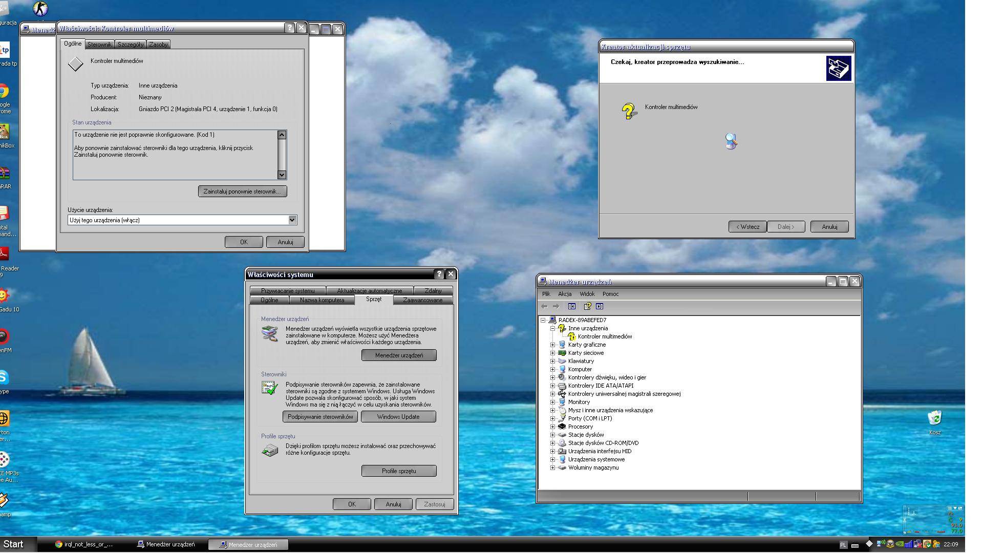

    Kontroler Multimediów to chyba dzwięk, chociaż tam jest tego parę. Wejdz w w menadżera urządzeń i zobacz czy przy czymś jest znak zapytania. Najlepiej daj screena.
  • #21 10537230
    zeus2499
    Posty: 33
    Ocena: 10
    Jak dać screena? Ale znak zapytania jest właśnie przy tym Inne urządzenia -> Kontroler multimediów
  • #22 10537297
    hazerwwo
    Posty: 646
    Pomógł: 35
    Ocena: 14
    Na klawiaturze odnajdz przycisk "PrintScreen" lub "PrtScGame" lub coś w tym stylu. Wejdz w ten menadżer urządzeń zrób screena, odpal painta, daj Edycja-->Wklej potem ss Ci się wklei, następnie zamknij i zapisz i wrzuć.
  • #23 10537317
    zeus2499
    Posty: 33
    Ocena: 10
    Lokalizacja tego to gniazdo PCI 2 ja pod jedno PCI mam podpiety Tuner TV ale sterowniki mam ale nie wiem jak zainstalować... Te sterowniki są tutaj http://chomikuj.pl/radek2499 w zakładce Sterwoniki do Tuner-a nie wiem jak je zainstalowac.... jeśli to jest ten brakujący sterownik
    https://obrazki.elektroda.pl/3209131100_1329081217.jpg
