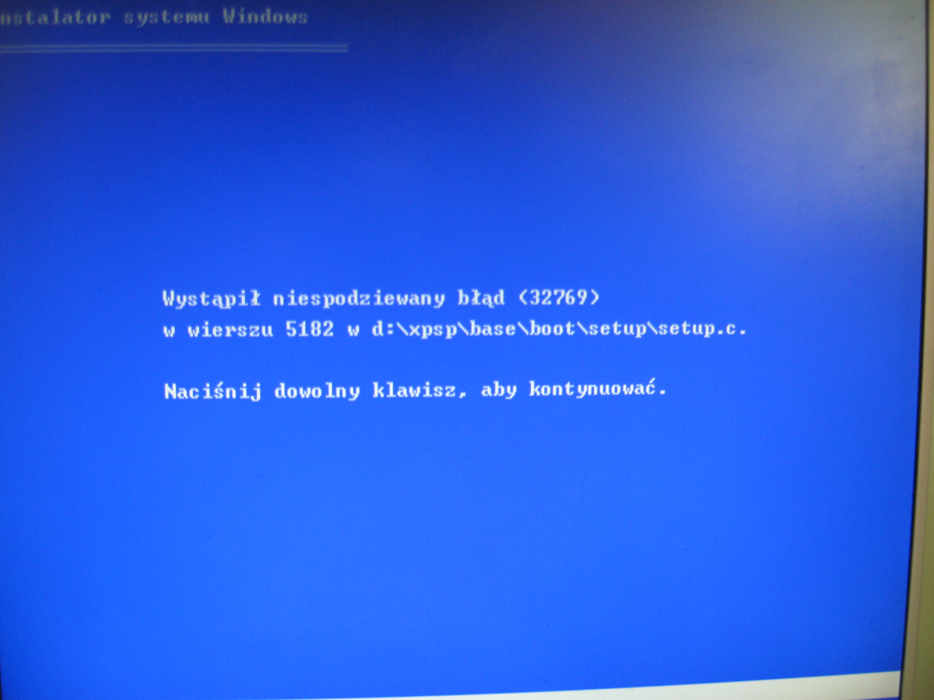

    1. Podejrzenie padło na pliki znajdujące się na dysku z XP. Włożyłem zatem płytę instalacyjną w celu odświeżenie instalacji XP. Załadowały się sterowniki, po czym wystąpił błąd i dalsza instalacja nie była możliwa.
    2. Podejrzenie zatem padło na sam dysk, jednak po odłączeniu go i puszczeniu instalatora wyskakiwał dokładnie ten sam błąd.

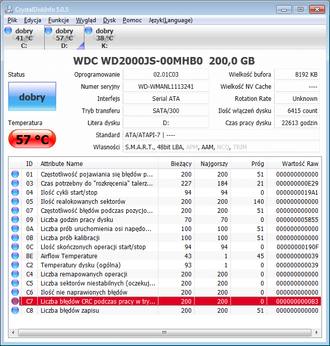

    Do tego temperatura dysku jest strasznie wysoka.

    Po zamianie dysków miejscami oraz taśmami nic się nie zmieniło.
    Temperatura nadal jest wysoka pomimo niby lepszego odprowadzania ciepła (okazuje się, że wcale nie jest lepsze) a także kabel sygnałowy jest sprawny, ponieważ po zamianie dysk z Windows 7 nadal nie wykazuje błędów, a ten z XP tyle samo co poprzednio.
    Poza tym, jak już pisałem wcześniej, fakt, iż XP nie działa nie jest na pewno kwestią dysku, ponieważ instalator XP wyrzuca błąd dokładnie w tym samym miejscu nawet po całkowitym odłączeniu rzekomo wadliwego dysku.

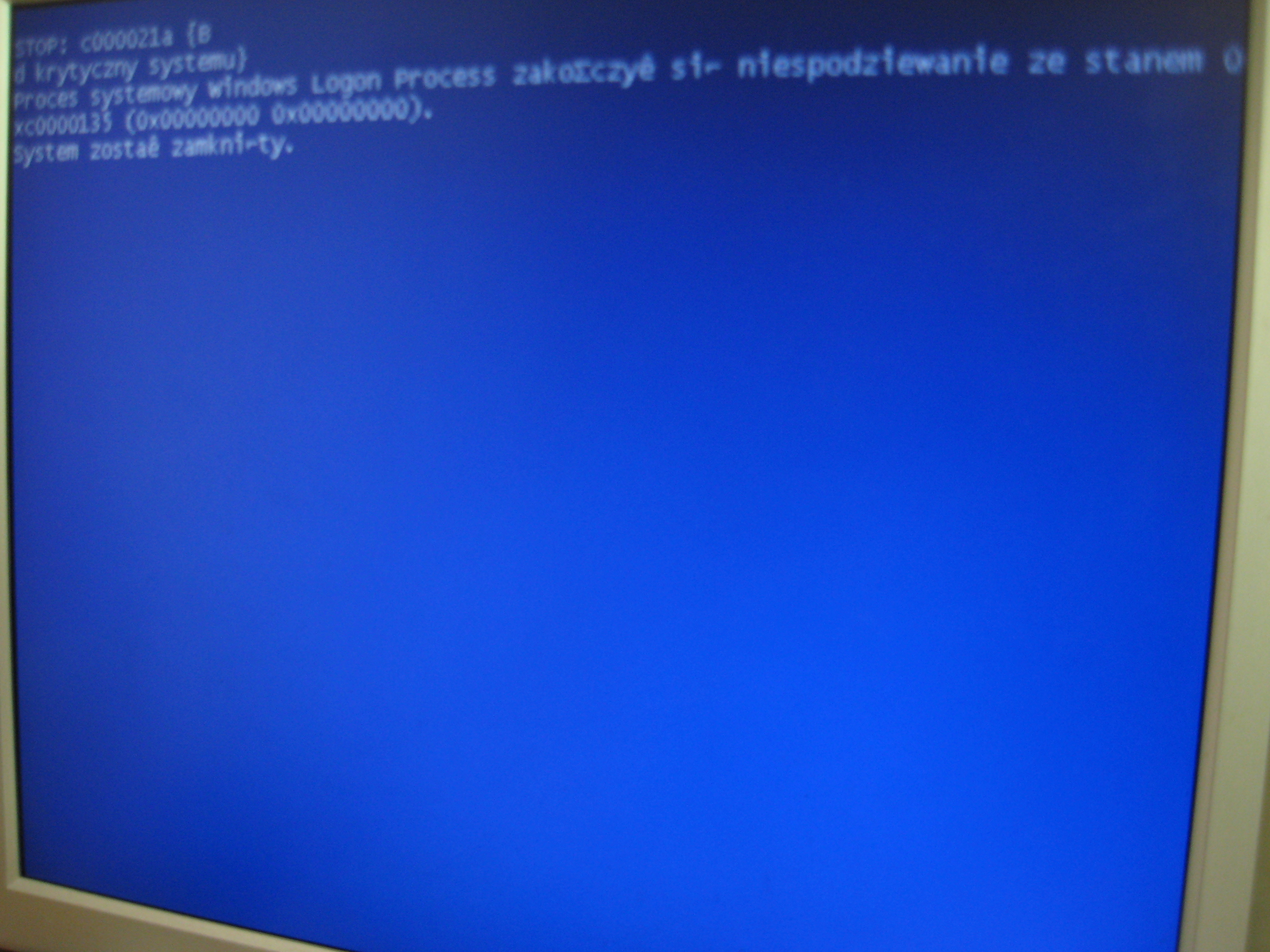

    Daj zdjęcie ekranu z tym bluescreenem.
    Jeżeli komputer się restartuje to podczas włączania komputera klawisz F8 i wybierz:
    Wyłącz ponowne automatyczne uruchamianie komputera po awarii systemu.

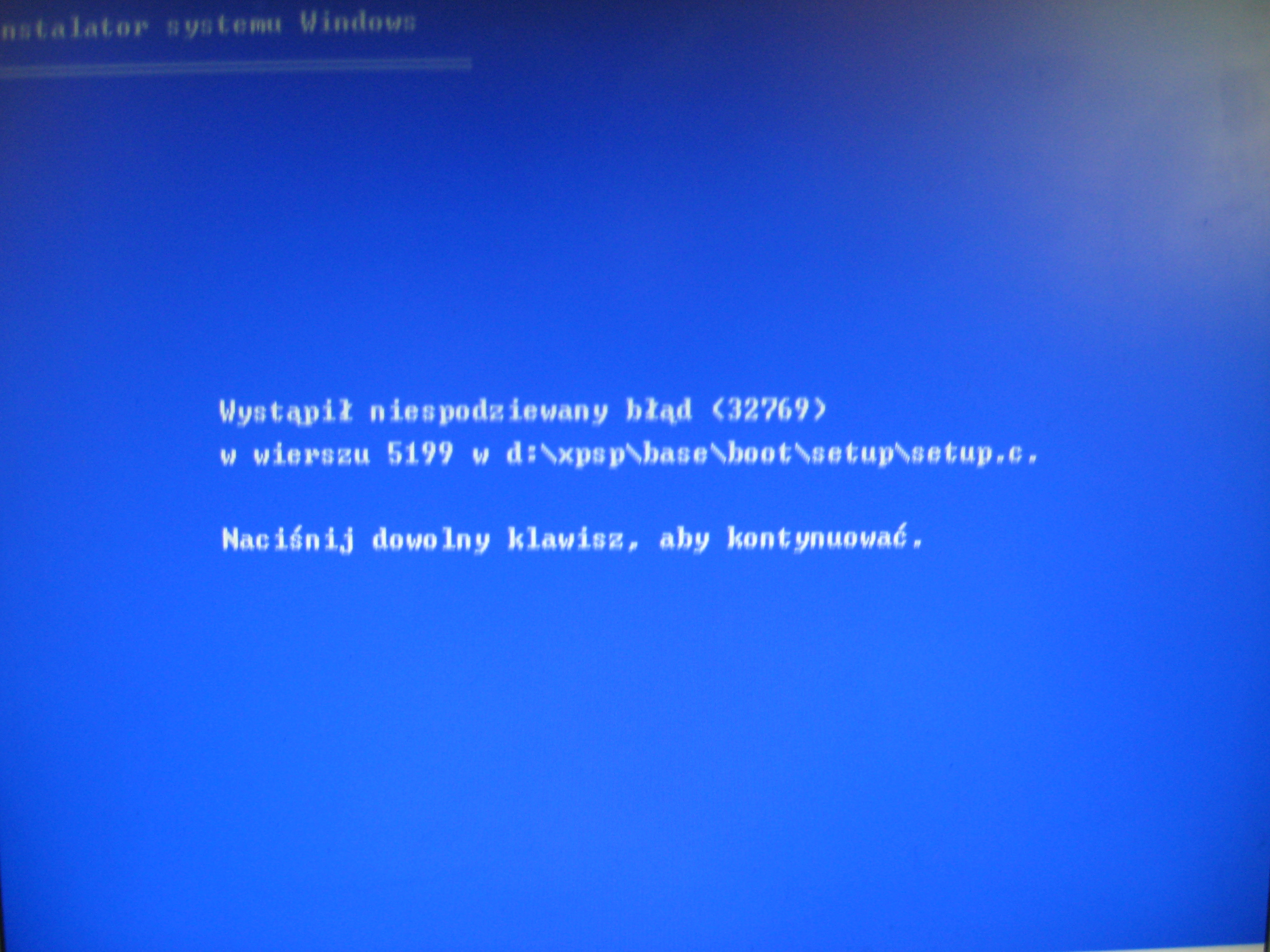

    Podaj jeszcze zdjęcie błędu, który wyrzuca instalator XP i nazwę płyty głównej. Bios resetowałeś do ustawień domyślnych?

    Windows XP nie uruchamia się - bluescreen i restart po ładowaniu systemu
    A po naciśnięciu klawisza
    I dalej już nic się nie dzieje i nic się nie da zrobić.
