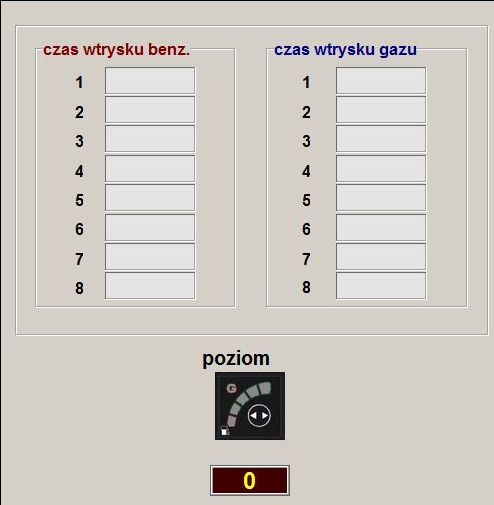

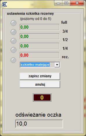

    Program diagnostyczny np SEC'a czy DIEGO pokazuje aktualne napięcie odczytane z czujnika. W zakładce "Parametry" "Rodzaj szkiełka rezerwy" wybiera się własny i ustawia poziomy napięć dla poszczególnych diod. W Twojej będzie podobnie. Wykonuje się to tak, że jeśli autem robisz max 450km, to po 70km podłączasz lapka i na aktualne napięcie ustawiasz wyłączenie 4 diody, po 140km znów i ustawiasz wyłączenie trzeciej, po 280 drugiej, zostaje Ci jedna dioda na której jedzie do 350km i po zapaleniu się rezerwy masz jeszcze ok 100km tak jak robią to na PB :) Proste.

    Odświeżanie oczka proponuję wydłużyć, mnie denerwuję takie mruganie diod kiedy przyspieszam albo hamuję. Trzeba wyłapać taki czas, że jak już zejdzie na na trzy to żeby tak zostało.
