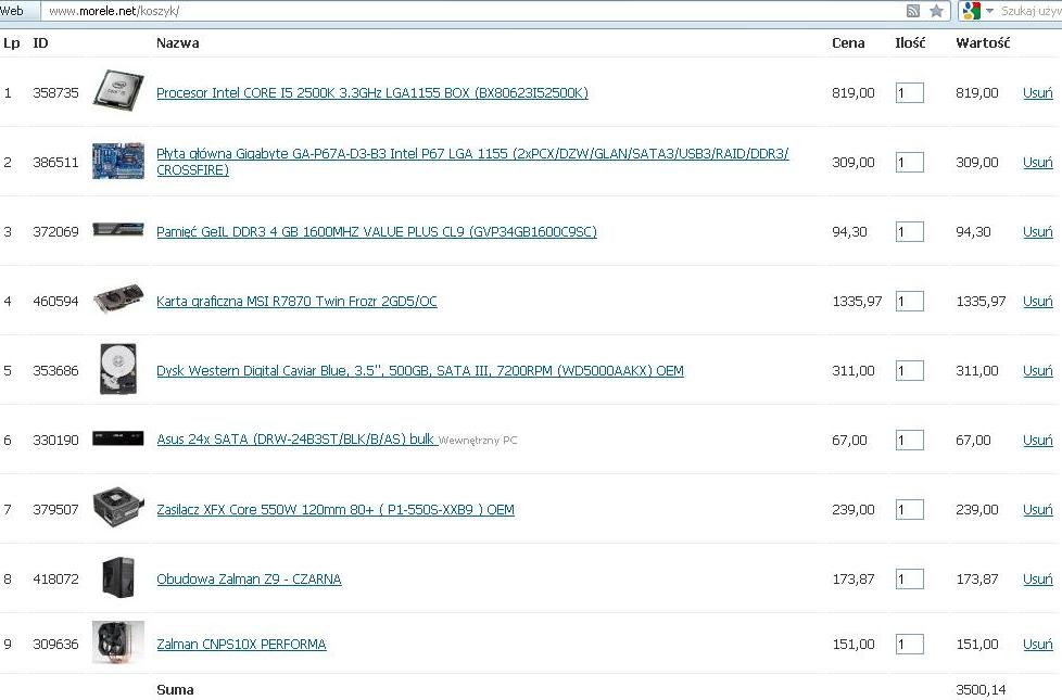

    Zestaw jest słabo dobrany. Phenom X4 jest tak samo wydajny jak ten X6, grafika nieopłacalna, obudowa i zasilacz to jakieś nieporozumienie - chyba że lubisz słuchać brzęczącej blachy i czuć smród palących się części.
    W takim budżecie to tylko zestaw na Intelu. Dlatego też moja propozycja:
    Wybór procesora do gier 2012, płyta Intel D945GNT, budżet 500 zł
    Zostaje 1000zł na monitor i resztę "dodatków".

    Czemu napisałeś że z takim budżetem to tylko komp na intelu czy coś brakuje amd i np P2 X4BE ??
    Bo wydajność Phenom II nijak ma się do i5 2500k... Stać Cię na i5 i mocną kartę graficzną, więc ten procesor powinieneś kupić.

    Płytę można zmienić na inną i ciut droższą. Ten Gigabyte P67 ma sekcje zasilania 4+2 jak się nie mylę ale można ją wymienić na AsRock P67 Pro3 B3 - nie wiem jak wygląda sekcja ale ludzie kręcą do 4.5GHz i problemu ponoć nie ma.
    Skoro chcesz podkręcać w przyszłości to tylko i5 z "K".

    Ludzie nie narzekają więc pewnie OK. Poza tym od awarii masz gwarancję.

    ASRock P67 Pro3 ma 8+2 fazową sekcję zasilania, ogólnie płyta bardzo udana.
