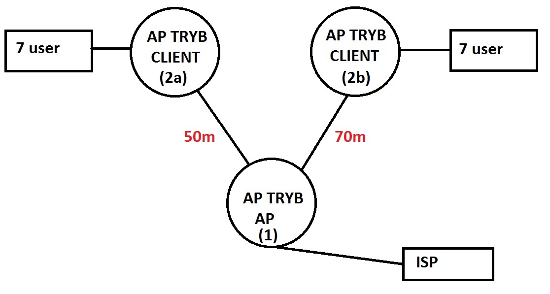

    potrzebuje pomocy przy doborze AP + anten by zrobić połączenie jak na rysunku.
    AP (1) ustawiony w tryb AP
    AP (2a-2b) ustawiony w trybie AP Client ?
    Czy lepiej ustawić wszystko w tryb WDS ?
    Nie ma możliwośći połączenia kablem ponieważ między pkt 1-2a 1-2b idzie ulica 4 pasmowa.
    Muszę zakupić urządzenia więc pytanie czy lepiej dać na 2.4ghz czy 5ghz?
    Jakie urządzenia i anteny zastosować widoczność optyczna idealna brak drzew i innych przeszkód.
    zestawienie linku jakie ap i anteny odległość 50m

    Obrazki dodaj w/g zasad tego forum więc zanim napiszesz następnego posta popraw poprzednie swoje posty
    AP Client lepszy, lub WISP (czyli AP Client + NAT)
    Lepiej 5ghz, mniej zatłoczone i większa przepustowść.
    np
    5ghz - bazie bullet m5, u klientów nanostation 5
    Jeśli 2ghz to przy tych odległościach fabryczne antenki wystarczą
    Jeśli komputery nie muszą się widzieć w LAN-ie to weż WISP tryb, w przeciwnym wypadku AP Client.

    ok dzięki za info aktualnie mam wszystko na 2.4 na standardowych antenkach z tym że mam od czasu do czasu dość duży ping i na 100 pakietów potrafi zgubić 5-10 :(
    Aktualnie mam urządzenia AP WL-1600GL z firmware tomato.
    Być może ten sprzęt jest za cieńki i wystarczy go tylko zmienić na 2.4 ale lepszej klasy i będzie ok ?
    Wszystkie AP teraz stoją na parapetach więc szyba również przeszkadza :(
    Komputery w lan nie muszą się widzieć.

    Zainstaluj inssider-a na laptopie, wystaw laptopa na zewnątrz i wykonaj skan.
    Może masz tam po prostu tłok.

    ok dziś zainstaluje inssindera tak jeszcze mi się nasuwa pytanie być może ma to sens i zamiast AP Client w miejscu 2a-2b ludzią na notebookach poustawiam połączenie do AP(1) po wifi ?
    pytanie czy to będzie im działać ?
    Może lepszym rozwiązaniem byłby zakup 1 dobrego AP + antena sektorowa by bezpośrednio można było łączyć się do AP (1)??
    Jeśli taki pomysł miałby sens to czy można dostać antenę która w poziomie miała by kąt promieniowania np. 90 stopni i w pionie taki by objąć z 2 piętra 0-1 - 3-4 piętra ?
