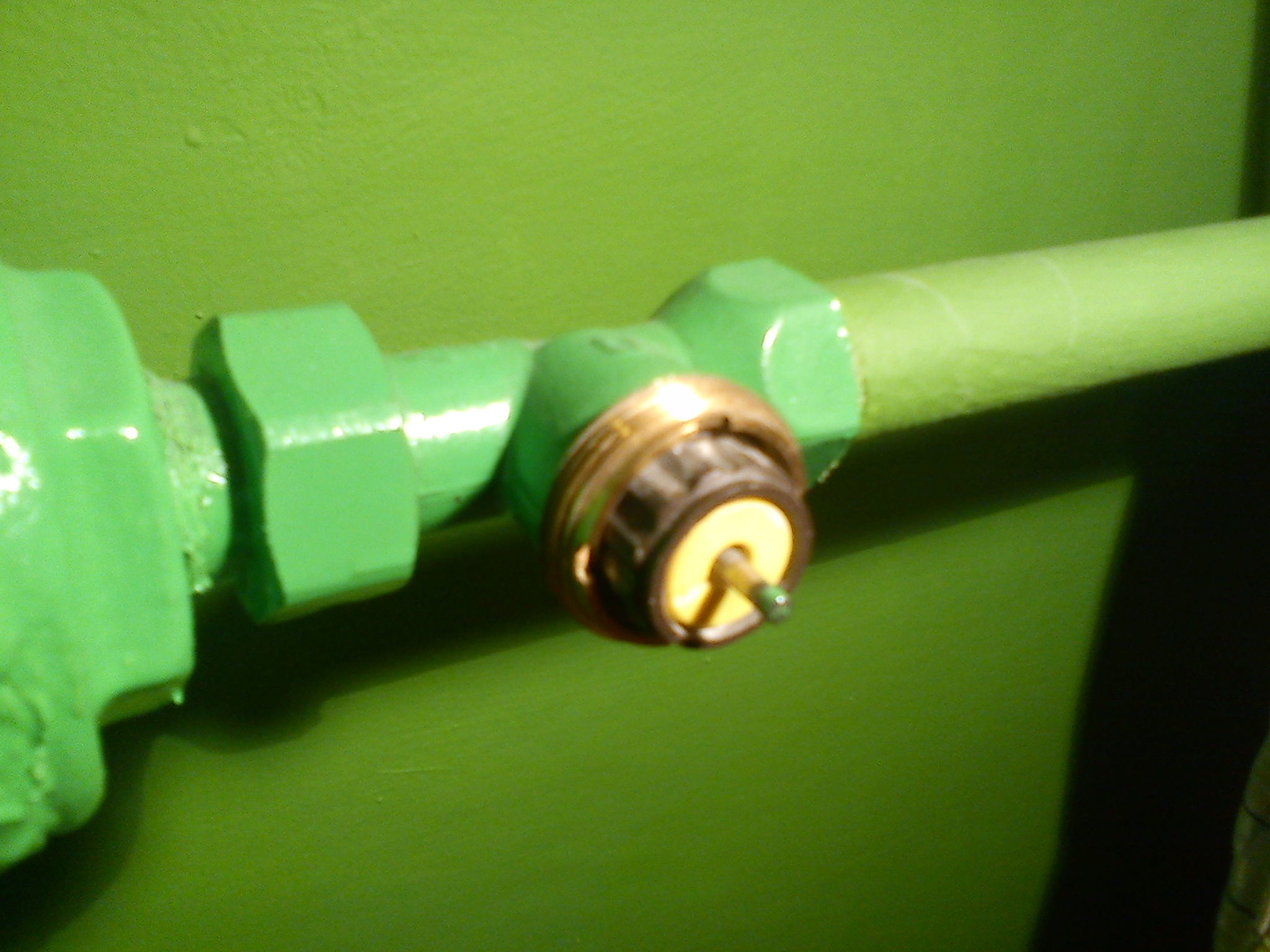

Jak wyłączyć grzejnik z urwaną głowicą zaworu? Grzeje na maksymalnie

    Żeby ten zawór zamknąć musisz wcisnąć tą iglicę do środka. Tyle, że musisz wymyślić jakiś sposób na utrzymanie jej w tym położeniu.

    dobrze tylko jak wciskam to nie da sie przekręcić i tak

    Wykręcić nakrętkę (tę dużą) - klucz 32 lub nastawny. Dopóki się nie kupi nowej głowicy, nakręcić kapturek (z gwintem) do oporu - on wciśnie tę iglicę. Takie czerwone kapturki należą do kompletu zaworu.

    a nie da rady go tak jak teraz zmniejszyć ?
    Da radę. Ale musisz wcisnąć i trzymać cały czas iglicę.

    no jak ja ją wciskam i próbuje palcami przekręcić to metalowe i nic nie drgnie

    Ten pierścień do regulacji wstępnej najczęściej trzeba lekko pociągnąć do siebie i dopiero przekręcić.

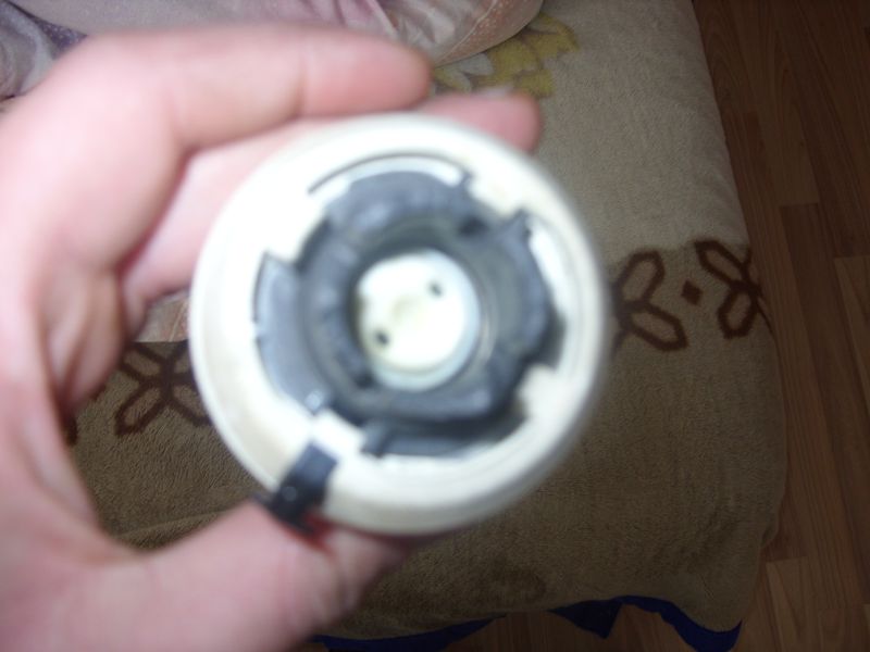

    Witam, mam podobny problem jak kolega wyżej. Urwałem niechcący głowice.
    Tak to teraz wygląda:
    Jak wyłączyć grzejnik z urwaną głowicą zaworu? Grzeje na maksymalnie Jak wyłączyć grzejnik z urwaną głowicą zaworu? Grzeje na maksymalnie .
    Myślicie że mogę kupić nową podobną lub taką samą głowicę i będzie wszystko ok?
    Czy uszkodziłem jeszcze coś w zaworze. Chociaż jak się temu przypatruje to to zostało tak zaprojektowane aby uszkodzić ewentualnie tylko głowice a zawór pozostał w stanie nienaruszonym, ale mogę się mylić :d
    Odrazu pytanie jak nakręcać nową głowicę? chodzi mi o to aby się np 1 czy tam znaczek śnieżki z zamkniętym całkowicie przepływem?

    Głowicę ustawiamy na max.i wtedy przykręcamy do zaworu.Zwróć uwagę na głębokość zaworu.Są różne rodzaje głowic.i różne systemy mocowania.

    Jeżeli to dotyczy sytuacji, która jest zilustrowana fotografią w pierwszym poście (ten link), to sam zawór nie jest uszkodzony. Porzadna naprawa to wymiana głowicy. Tymczasowo można sobie poradzić. Żeby wyłączyć grzanie najlepiej jest (po wykręceniu tej nakrętki kapturowej kluczem 32 lub nastawnym) wkręcić do oporu czerwony kapturek z gwintem wewnętrznym (należy do zaworu, jak nie ma, to kupić). Jest też możliwość zamknięcia grzejnika za pomocą kryzowania - wtedy nastawę wstępną trzeba ustawić na "0". Do przekręcenia pierścienia nastawczego trzeba go lekko przyciągnąć do siebie (o ok. 1-1,5 mm.) a jak się nie da przekręcić palcami - spróbować szczypcami (ale ostrożnie, by go nie zgnieść). Uszkodzoną głowicę wziąć do sklepu na wzór, by kupić nową - pasującą do zaworu.

    A w moim przypadku też nie jest uszkodzony?

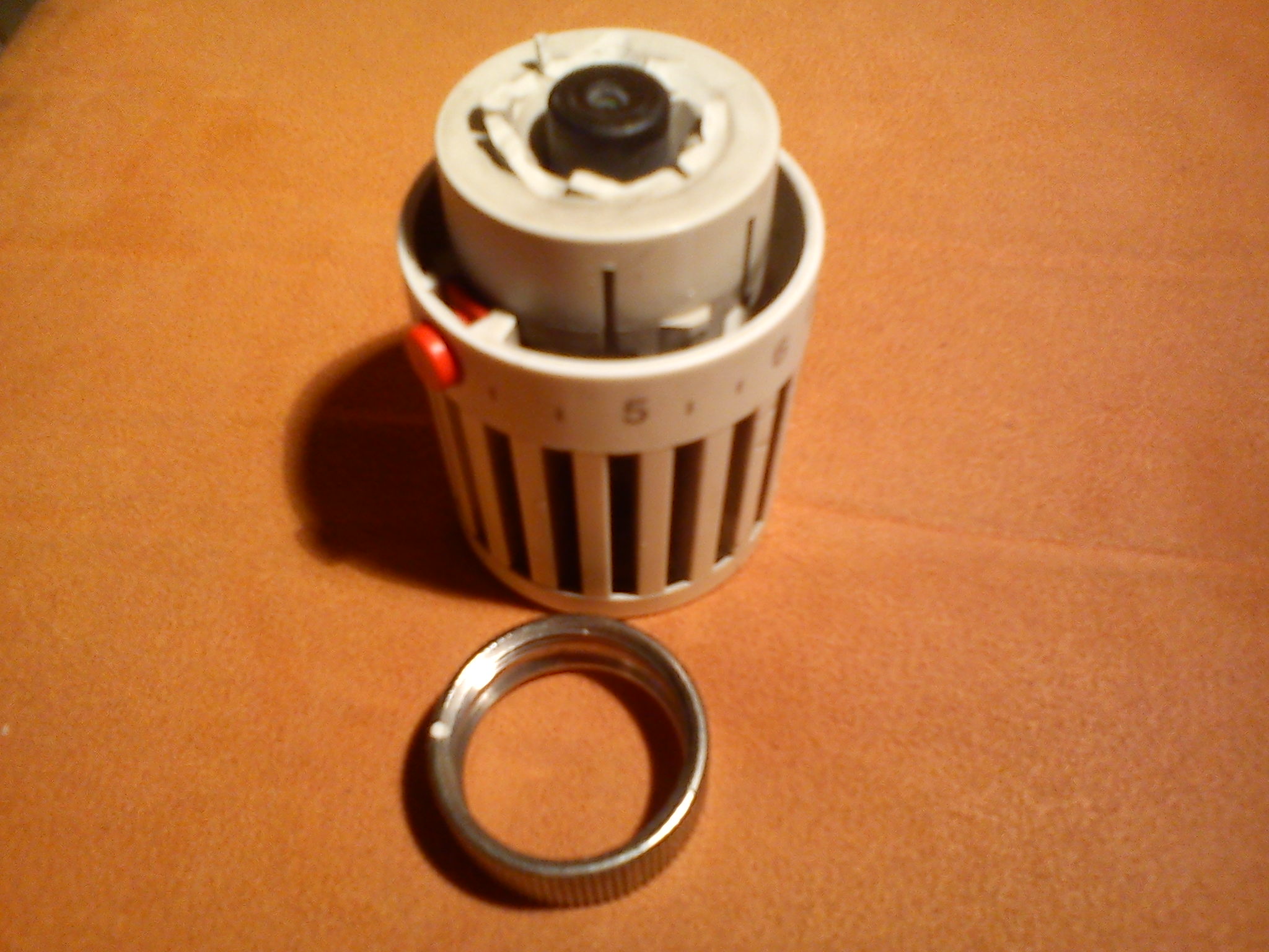

    Czytałem że wszystkie głowicę firmy Honeywell pasują do siebie, czyli wychodzi że mogę kupić jakikolwiek nowy i mi spasuje. Wiem że muszę szukać z gwintem 30x1,5, ale nie jest też ważna długość tego bolca co jest wciskany przy przekręcaniu głowicy?
    Edit:
    Głowica zakupiona, zamocowana bez najmniejszego problemu :)
    Aha, kupiłem najtańszą głowice Honeywell jaką znalazłem, oczywiście musi się zgadzać gwint M30x1,5 i wymiarem zamknięcia 11,5mm
