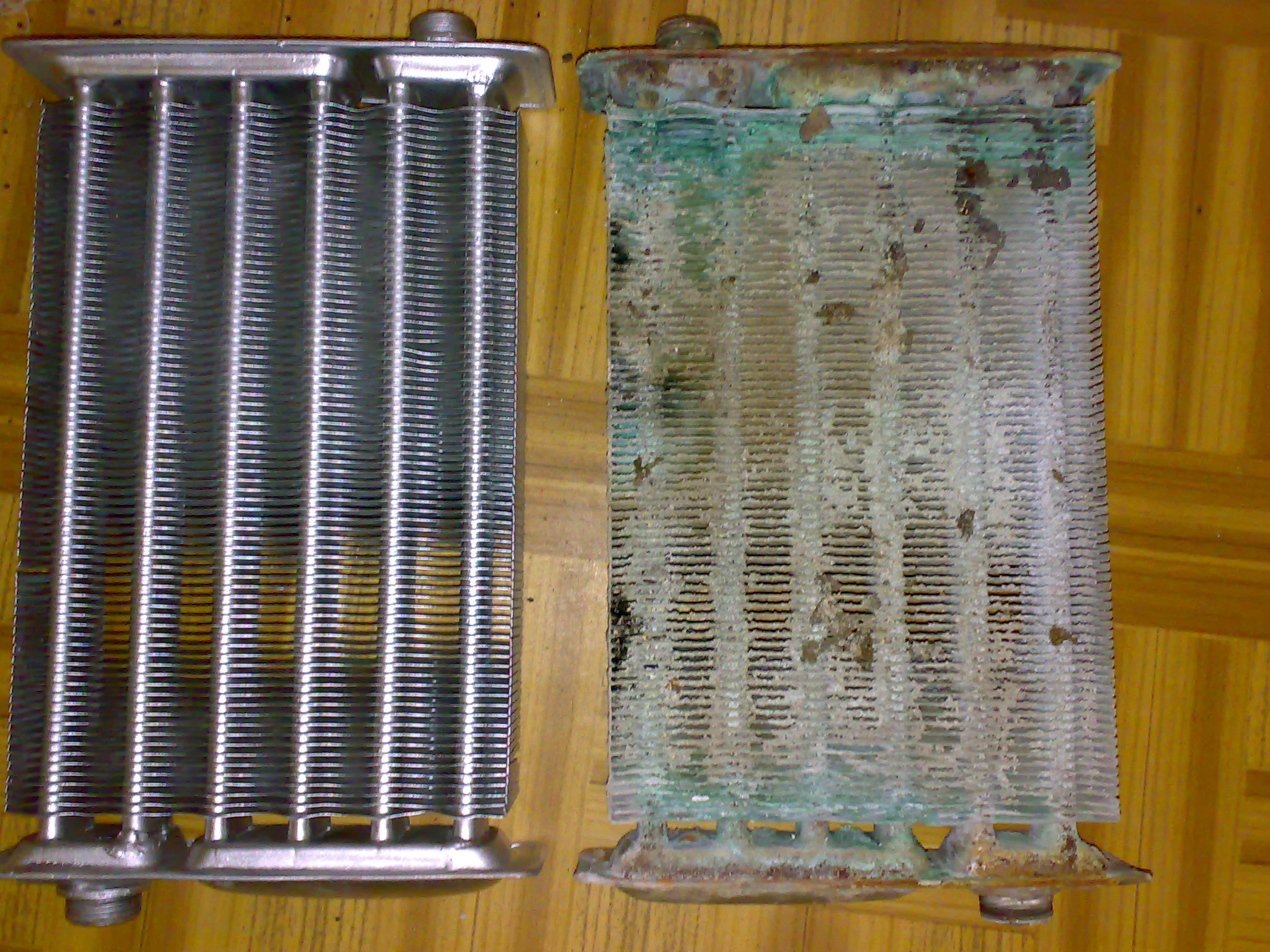

    Dobra,wrzucę zdjęcie nagrzewnic od Beretty II-F która została wymontowana a obok leży moja po remoncie.Przypadek można powiedzieć uratował życie ludzkie,ponieważ zawołano mnie do jakiegoś pierdołu a ogień wychodził w całości poza komorę spalania.Budynek z czasów okrągłego stołu,wynajmowany trzem rodzinom (piwnica,parter,piętro)W piwnicy(tam wisi kocioł) akurat lokator wyprowadził się i stało puste.(mają ludzie szczęście!)
    Radosna twórczość instalatorów
    I jeszcze z tego samego kotła..

    Koledzy to jest może niebezpieczne ale mało upierdliwe. Bo tym jak wymieniono mi kocioł węglowy woda leci z zaworków przed i za pompką. Wymieniono mi przy okazji grzejnik... nie wiem jak można 3 razy poprawiać jedną nakrętkę ale bez słoiczka codziennie rano pływałbym w korytarzu. Mogę wymieniać jeszcze długo ale boli mnie to, że tacy specjaliści cenią się jak prawdziwi fachowcy.

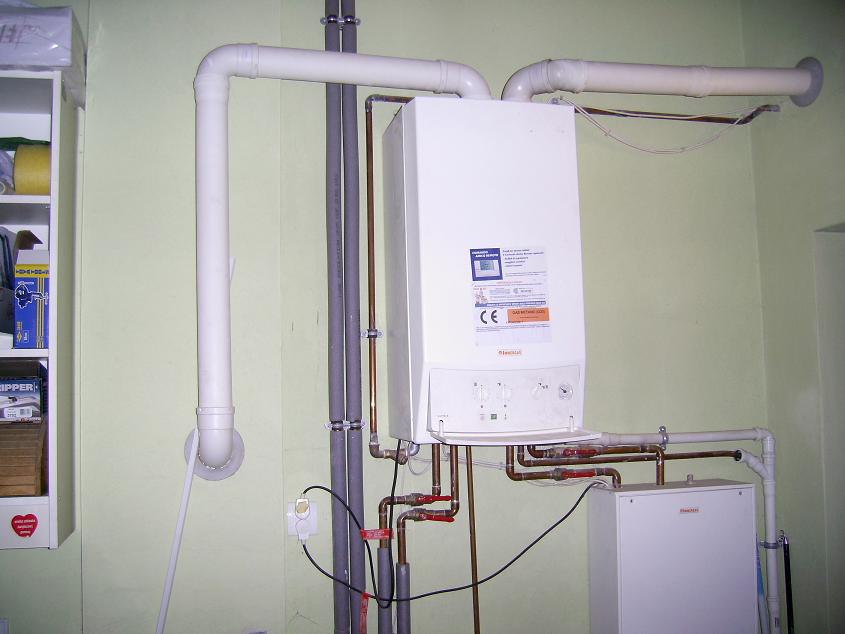

    To może jeszcze jedna fotka:
    Co tym razem powiecie ?
    Prawa rura, pozioma, doprowadza powietrze zza ściany, lewa - odprowadzenie spalin

    Jakim cudem nie stopiła się?
    Oj!!! mało widziałeś he he!Ja Kadam-a widziałem z takim wkładem! I działał kupę lat o dziwo!.W tym przypadku (skoro Kol.Mirrzo był i ludzie żyją) system działa i ma się dobrze,(jeszcze)
    Okazuje się że oryginalne rury wytrzymują sporo ponad 100 st.C a spaliny normalnie takiej temp.nie mają.Nie żebym bronił takie schematy,ale jak widać działa.Jak wiele odprowadzeń ze spiro przy otwartej komorze.To że przepisy się zmieniły nie oznacza niczego.I tak do dzisiaj mało kto posiada wkład kominowy ale słyszał że powinien go mieć.Pytają dlaczego?
    Dużo wody w Wiśle przepłynie zanim wszyscy zrozumieją o co chodzi i nie będzie czego tu dodawać.(zdjęć)
    Odnośnie piaskowania: Ten wymiennik miał trzy wycieki i po piaskowaniu dopiero można było lutować.Kamień w szczelinkach przeszkadza!Zresztą zawsze robię próbę na 10 bar.Dziury(czasami) wylatują po odkamienieniu a nie po piaskowaniu.
