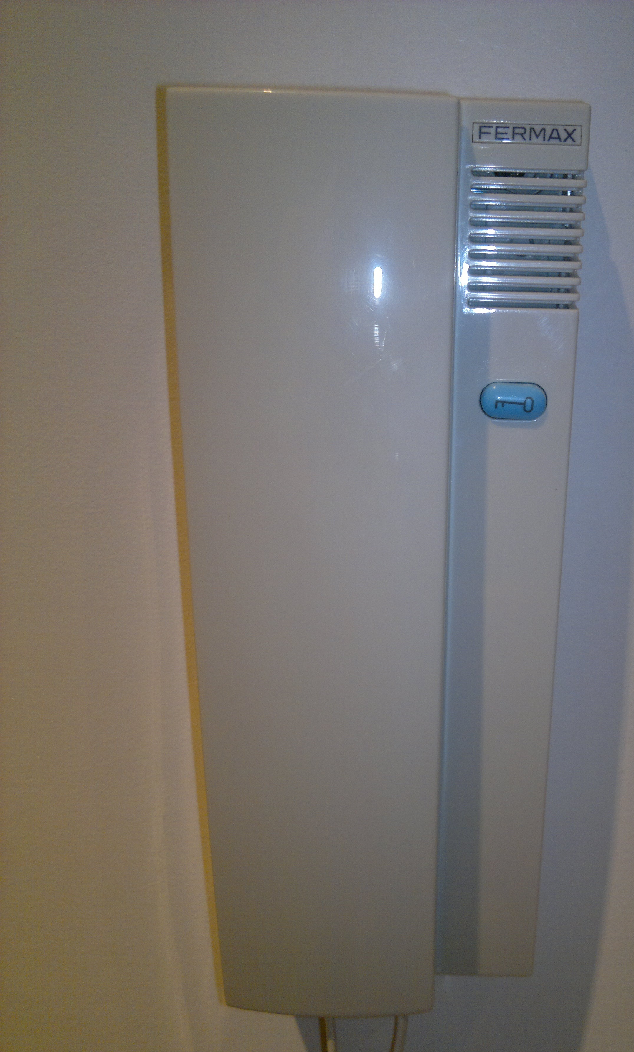

    Witam, mam domofon cdn inspiro i słuchawkę/unifon FERMAX, instalacja jest dwużyłowa ale wystaje więcej kabelków. Domofon został zdemontowany i założony ponownie ale napewno tak samo i nie działa. Kodem można wejść ale słuchawka na nic nie reaguje. Jak jest podniesiona słuchawka i wciskam klawisz otwierania drzwi to jest taki trzask i nic więcej. System jest nowy ale napewno działa tylko nie u mnie. Unifon ma dwa wejścia i przewody biały i niebieski. Niestety nie działa, co zrobić by zadziałał ?
    Biały jest podłączony do plusa a niebieski do minusa.

    Domofon "cdn inspiro" rozumiem, że jest przy drzwiach wejściowych, a "unifon FERMAX" masz w mieszkaniu? Sprawdź czy na podłączonych żyłach jest napięcie. Sprawdź polaryzację (+,-). Sprawdź czy unifon jest dobrze zakodowany (nr mieszkania- zworkami).

    Jak to sprawdzić? Domofon działa prawidłowo u innych, mój kod działa ale domofon nie dzwoni ani nie pika przy otwieraniu kodem.
    Nie moge dodać zdjęć podłączenia.
    PRZEPRASZAM, że dodałem zdjęcia w ten sposób, ale nie da się inaczej czyli przez serwery elektroy.

    No to wygląda na to, że unifon jest błędnie zakodowany. Może spadła jakaś zworka.

    Wrzuć zdjęcie wnętrza unifonu, ale lepszej niż poprzednio jakości.

    Zworki mają dać numer mieszkania. Każda zworka ma numer: 1, 2, 4, 8..... Przykładowo numer mieszkania 9 ma mieć założoną zworkę 1 i 8. Pozostałe muszą być zdjęte (wyłączone).

    Ma być założona pierwsza, czwarta i piata (pierwsza to jeden, czwarta to osiem i piata to 16 w sumie dają 25) Tak jak pisał Zybex. Jeżeli tak masz a dalej nie dzwoni to albo uszkodzone zworki ( może wylatło to coś metalowe ze środka) albo uszkodzony dekoder ( wtedy będzie zgłaszał się przy wybieraniu innych numerów)
    Zworki można zastapić kawałkiem druta , przygiąć piny do siebie itp. Jezeli to płytka dekodera to raczej wymiana.

    Wyjmij i jeszcze raz włóż zworki, a jezeli to nie pomoże to spróbuj dzwonić pod inne numery żeby sprawdzić pod jakim wywołaniem (numerem) dzwoni Twój unifon.
