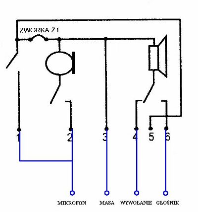

    Potrzebuję Pomocy! - umiem trzymać śrubokręt i wydawało mi się, że niejedno już sama zrobiłam, ale podłączenie słuchawki domofonu przerosło jak na razie moje siły. Ale do rzeczy...
    Miałam stary unifon (tak to się chyba nazywa) i kupiłam nowy. Ze "ściany" wystają mi trzy dwużyłowe przewody A(A1,A2), B(B1,B2), C(C1,C2). Jeśli to coś znaczy wszystkie "jedynki" są niebieskie a wszystkie "dwójki" biało-niebieskie. Unifon ma 6 styków do których można coś podłączyć. Opis styków to:
    1.elektrozaczep
    2. mikrofon
    3. masa
    4. sygnał wywołania
    5. elektrozaczep (przy instalacji 6 żyłowej po przecięciu zworki Z1)
    6. mikrofon
    Jest to unifon fermaxu ściśle biorąc.
    Moje próby podłączenia dały tyle:
    A1 podłączyłam do 1 styku,
    A2 do 5 styku,
    B1 do 3 styku,
    B2 do 4 styku,
    C1 do 6 styku,
    i ...
    BYŁOBY WSZYSTKO OK, brzęczyki działają poprawnie - przy odłożonej na widełki słuchawce słyszę, jak ktoś do mnie dzwoni, jak podniosę słuchawkę, to słyszę co dzieje się przy drzwiach, jak przycisnę "guziczek" to przy drzwiach rozlega się brzęczyk i można wejść (już wiem, że przy odwrotnym podpięciu A1 i A2 mogłam wpuszczać złodziei przy odłożonej słuchawce)...
    ...ALE NIESTETY JAK COŚ MÓWIĘ DO SŁUCHAWKI TO W DOMOFONIE PRZY DRZWIACH NIC NIE SŁYCHAĆ - po prostu nie potrafię podłączyć tego wszystkiego tak, żeby "uruchomić" mikrofon.
    Pozostał mi co prawda przewód C2 ale niestety jak podłączę go do styku 2 to nic się nie zmienia.
    Jeśli ktoś mógłby mi pomóc byłabym wdzięczna. Mogę oczywiście zawołać jakiegoś "magika" ale musiałabym dać za wygraną, a nie chcę!

    Poprzednia słuchawka to naprawdę staroć - może 15-letnia WEKTA. Nie mam żadnego jej schematu. W środku też było 6 miejsc do podłączenia kabelków, ale niektóre były puste. Idąc torem oznaczeń, które przyjęłam:
    - wszystkie "drugie" kabelki były ze sobą skręcone i podpięte do 6 styku
    - kabelki A1,B1,C1 były podpięte do 1,3 i 5 styku , niestety nie potrafię powiedzieć w jakiej kolejności.

    Tu jest sposób przyłączenia unifonu "Fermax" do instalacji 4 żyłowej, która prawdopodobnie Panią interesuje. Wynika to z ostatniego postu.
    Uwaga: Zworka Z1 już istnieje i nie należy nic robić. Ten styk z lewej strony schematu to otwarcie zamka, pozostałe są sprzężone, tzn. działają jednocześnie. Są to tzw. widełki, czyli przełaczają się po podniesieniu słuchawki. Końcówka nr 5 nie jest potrzebna, gdyż jest jednoznaczna z nr 3, czyli z masą. Gdyby nie było fabrycznie tej zworki, to wtedy w instalacji 6-cio żyłowej należałoby ją także przyłączyć.

    Trochę nie wierzyłam, ale zrobiłam mały mostek i... wszystko gra!
    Dzięki!

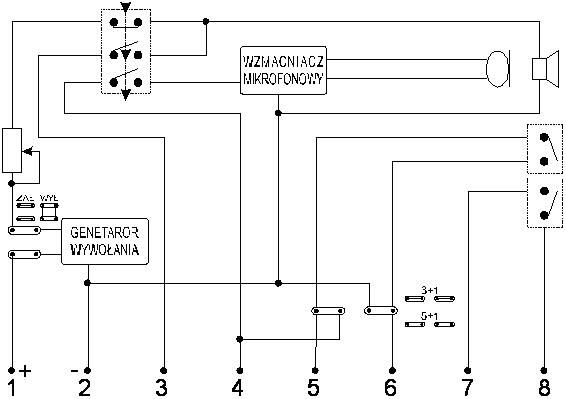

    Miałem dotychczas starego Cyfrala, pewnie ok 10-15 lat, miał 6 styków, z tego podłączonych było 5. Teraz nabyłem Unifon TK6, gdzie jest 8 styków:
    1. wywołania(+generatora)
    2.masa(-generatora)
    3.słuchawka
    4.mikrofon,
    5.zamek,
    6.zamek,
    7.przycisk dodatkowy(interkom),
    8.przycisk dodatkowy(interkom)
    Założyłem, że 2 ostatnie nie są mi do niczego potrzebne. Metodą prób i błędów oraz dzięki pomocy embrosa z posta powyżej udało mi się podłączyć to na tyle, ze działa wywołanie, słuchawka, mikrofon ale nie działa zamek !!
    Próbowałem zamieniać kable na styku 5 i 2 i 6 w różnych kombinacjach bo wydaje mi się, że pozostałe są ok skoro te funkcje działają. Dodam jeszcze, że "odkryłem" nieużywany dotychczas kabel koloru żółtego, który próbowałem bez wyraźnego efektu włączyć do wspomnianych kombinacji, będę bardzo wdzięczny za pomoc.

    Raphul, to sprawa odpowiednich mostków (zakładając, że dobrze wszystko podłączyłeś).
    Odnośnie nieużywanego kabla to daj sobie z nim spokój.
    W czasie moich "spotkań" z różnymi unifonami, nie zdarzyło mi się, abym nie wiedział jak któryś podłączyć. Poniżej masz schemat tego TK6 i zwróć uwagę na mostki. Są one po to, aby ten unifon pasował do różnych instalacji. Przykładowo ja podłączałem go do 4 - żyłowej i w tym wypadku wykorzystuje się tylko cztery pierwsze zaciski.

    Tak jak wspomniałem, spisałem sobie wcześniej oznaczenie kabli przy odpowiednich stykach, potem dzięki informacji z postów wyżej odczytałem czemu te styki odpowiadają i przyporządkowałem do styków w unifonie, zakładam, że jest dobrze skoro działają inne funkcji.
    Czyli należy spróbować zmostkować styk 5 i 6 ?
  • #16 5231324
    zybex
    Pomocny dla użytkowników
    Posty: 15918
    Pomógł: 2094
    Ocena: 2939
    Zmostkowanie styków 5 i 6 nic nie da, bo zrobi tylko stałe zwarcie przycisku (patrz schemat).
    Otwieranie zamka jest przeważnie zrealizowane prze zwieranie żyły mikrofonowej do masy. Skoro u ciebie jest instalacja 5 - żyłowa, to masz dwie możliwości (do wyboru). Zostawiasz odpowiedni mostek i podłączasz żyłę nr 5 lub nr 6. To wynika ze schematu. Przecież ten schemat jest bardzo "obrazowy". Wystarczy tylko dobrze pokombinować.

    Ale w takim razie powinienem kombinować z 5 kablami(pomijam ten 6-ty), czy też powinienem zrezygnować z jednego i skupić się na 4, skoro piszesz, że urządzenie jest przystosowane do układu 4 lub 6 żyłowego ?
  • #18 5231342

    Urządzenie (unifon) jest przystosowany do 4, 5 lub 6 żyłowych instalacji. Zrób na 5, bo tak przecież u ciebie było.

    Czy jest możliwe, żeby pozostałe kabelki zostały podłączone w niewłaściwej kolejności, pomimo tego, że działają ?
    Bo jeżeli 4-a to mikrofon, to podłączenie do 5-tki ostatniego kabla powinno dać efekt w postaci działającego zamka a tak nie jest ?

    Można czasem pomylić masę z innym i niby unifon działa, ale nie do końca. Jednak wtedy ta rozmowa nie jest do końca czysta. Zresztą nie testowałem domofonu pod tym względem. W każdym razie jak wynika ze schematu, mostki muszą być odpowiednio zrobione.
    Przypuszczam, że ta piąta żyła to jest "żyłą zaczepu" i powinna być zwierana do masy (za pomocą przycisku).
    Jak na zacisk 5 dasz tę żyłę, to musisz koniecznie zdjąć jeden mostek. Na schemacie to ten przy "5". Natomiast ten mostek przy "6" musi być, bo daje masę.

    Uporałem się z problemem trochę "naokoło". Ustaliłem, że kabel z 2-jki przy bezpośrednim połączeniu z kablem z 5-tki daje efekt w postaci otwieranego zamka, podłączyłem więc je odpowiednio do styku nr 7 i 8 tym sposobem dodatkowym przyciskiem, przeznaczonym do interkomu mogę otwierać drzwi, następnie połączyłem kabelkiem styki 7 i 2 by działało przywołanie. Przypuszczalnie unifon mógł być uszkodzony nieznacznie i dlatego zamek nie otwierał się przy łączeniu 2 i 5 - był to ostatni model z wystawy.

    1-brązowy (w nowym czyli tym wbj310 podpiołem do zacisku 4)
    2-niebieski (w nowym podpiołem do zacisku 3)
    3-zielony (w nowym podpiołem do zacisku 6)
    4-czerwony (w nowym podpiołem do zacisku 2)
    5-żółty (w nowym podpiołem do zacisku 1)
    6-biały (w nowym został wolny bo to chyba ta druga masa )
    biały z żółtym na pewno był podpięty do otwierania, tyle jako laik byłem w stanie wydedukować z tej płytki od starego domofonu
    A czy możliwe jest że do któregoś zacisku mam podpiąć dwa kabelki bo jeden mam wolny chyba mase i czy da się jakoś zmieżyć napięcie na tych kablach i popodpinać je według uzyskanych wyników?
    Wiem że namieszałem na maxa ale chciałem przekazać jak najwięcej informacji bo może ktoś tak mocno w tym siedzi że z pamięci powie mi który kolor gdzie podpiąć:D z góry dzięki za podpowiedzi POZDRAWIAM!
