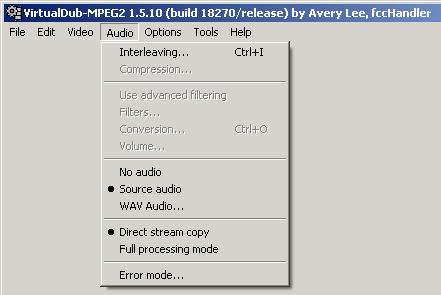

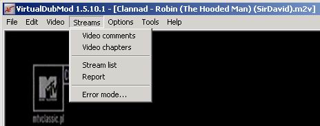

  • #16 1096122
    Dydzio
    Poziom 30  
    Posty: 2015
    Pomógł: 107
    Ocena: 43
    Dla mnie różnice poniżej są dość znaczące, nie wiem jak dla ciebie. Zniknęło menu Audio a pojawiło się Streams. Dla mnie, który przyzwyczaił się do starego dobrego VD, jest to bardzo istotna zmiana!!!

  • #17 1096161
    WidgetSW
    Posty: 336
    Pomógł: 24
    Ocena: 6
    O właśnie - i tylko tym się różni, co przedstawiłeś, ale tylko wizualnie. Jakbyś wszedł w STREAM LIST i kliknął prawym przyciskiem myszy na wybranej ścieżca audio, to masz dokładnie to samo, co w zakładce AUDIO w zwykłym VD. Cała reszta jest identyczna.
    Naprawdę warto używać VDM, zamiast VD. Popróbuj, to się sam przekonasz.
