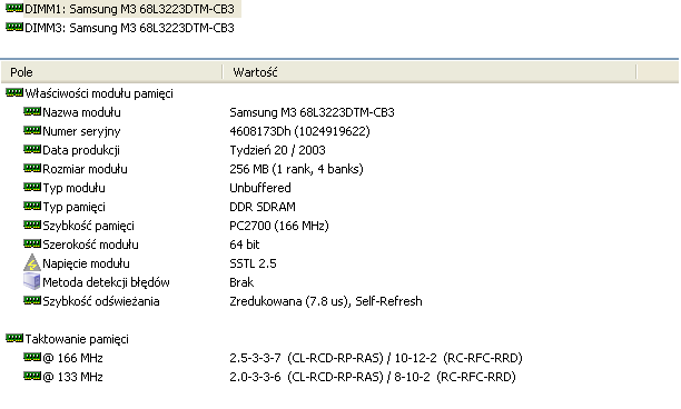

    w komputerze moich rodziców (już ma swoje lata) chciałem wymienić pamięć, jest 512 (2x256), komputer troche wolno chodzi (system świeży, więc zakładam, że czas dorzucić ciut więcej pamięci, zamiast 2x256 może 1x1GB).
    Poprzednio zainstalowane były 2 pamięci samsung z taktowaniem 166MHz.
    Jakie pamięci RAM do płyty głównej z taktowaniem 166MHz?
    Z takim taktowaniem już mało ofert widzę na allegro, może da się zamontować szybszą pamięć.

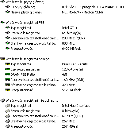

    I tu moja prośba, zerknijcie proszę na powyższy screen nt. płyty głównej i podpowiedzcie jaką pamięć mogę kupić.
    Z góry dziękuję, pozdrawiam.

    Wszystko jest tu:
    http://217.110.237.70/Manuals/6747-engl%20v1.x%20-%20MS-6747.pdf
    Płyta posiada cztery banki pamięci więc możesz dokupić np.: 2x512MB DDR 333/400MHz
