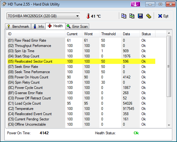

    Witam, mam problem z laptopem czasem podczas włączania mam taki komunikat
    No bootable device insert boot disc and press any key
    Nie wiem czy to problem z dyskiem czy może wina leży gdzie indziej, laptop się włącza czasem, teraz z niego piszę, chodzi o to, że, żeby go odpalić muszę zrobić format, usuwałem wszystkie partycje robiłem od nowa formatowałem wszystko, laptop po formacie strasznie się zacina kilka razy w ciągu minuty ogólnie chodzi strasznie drętwo, instalacja systemu też trwa bardzo długo, ale jak już raz wyłącze go po formacie i całej instalacji nie ma opcji, żeby włączyć go ponownie zatrzymuje się na "uruchamianie systemu windows" i koniec, trzeba go formatować od nowa, żeby się włączył, gdzie leży przyczyna, może to wina biosu czy to raczej dysk twardy ? Proszę o pomoc !

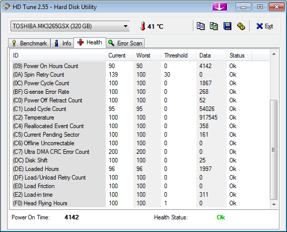

  • #7 10585683
    thyg
    Posty: 5
    https://obrazki.elektroda.pl/6813061900_1329965391.png
    https://obrazki.elektroda.pl/7136585600_1329965391.png
    Jestem po kolejnym formacie, udało mi się na szybkiego zainstalowac program i to screeny z HD tune, ostatnio komputer się sam wyłączył miałem odpalony akurat menadżer zadań, CPU skoczyło do 100% i komputer się wyłączył, co było równoznaczne z nowym formatem.
    #8 10585801
    RADU23
    Posty: 20718
    Pomógł: 2427
    Ocena: 1730
    Dysk jest uszkodzony i nadaje się tylko na śmietnik (ewentualnie jako przenośny na mało ważne dane). Posiada relokowane sektory,które są nie naprawialne.
