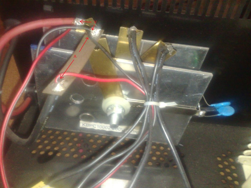

Dostałem w ręce prostownik jak w temacie, no i problem z nim jest taki, że na napięciu 24V nie ładuje, woltomierz wskazuje 20V (wbudowany, jak również mój multimetr). Jak przełączam z 12V na 24V to nie zawsze podaje to zaniżone napięcie, czasem jest 0V. Na 12V i 6V normalnie ładuje i pokazuje napięcia trochę wyższe (12,1V dla 12, i 7V dla 6). Amperomierz normalnie wskazuje przy niższych, a przy 24V "milczy".
Nie wiem co sprawdzać i jak, może ktoś mi doradzi co z tym ustrojstwem zrobić?
Nie jestem w stanie dostarczyć schemat, ale wrzucę zdjęcie:
Przepraszam za jakość ale w aparacie mi padły baterie, więc zrobiłem telefonem.
T1 ma 6 "wejść" bo jest przed nim mały układ rozruchowy złożony z jednego kondensatora C4 (0,1uF) i wykorzystujący 4 wejścia T1. T1 ma również 6 "wyjść" z których jedno idzie bezpośrednio do mostka, kolejne na przełącznik P1, a pozostałe 4 zwarte parami również na P1 który reguluje napięcie (6,12,24V), z P1 przewód na pierwsze wejście P2 który reguluje prąd (1,2,3,4,5,6A) i na T2, z wejść 2,3,4,5 i 6 P2 również przewody na T2 (to chyba służy jako jakaś cewka), z wyjścia P2 przewód na mostek, między dwoma wejściami mostka równolegle C1 (0,22uF). Pomiędzy wyjściami mostka równolegle warystor V1 14K40 i dwa kondensatory C2, C3 (10nF) w szeregu do siebie i równolegle do warystora. Z pomiędzy C2 i C3 przewód na masę. Woltomierz z wyjść mostka, a amperomierz z wyjścia minusowego.
Mam nadzieję że to jakoś zobrazuje to ustrojstwo w środku:)
