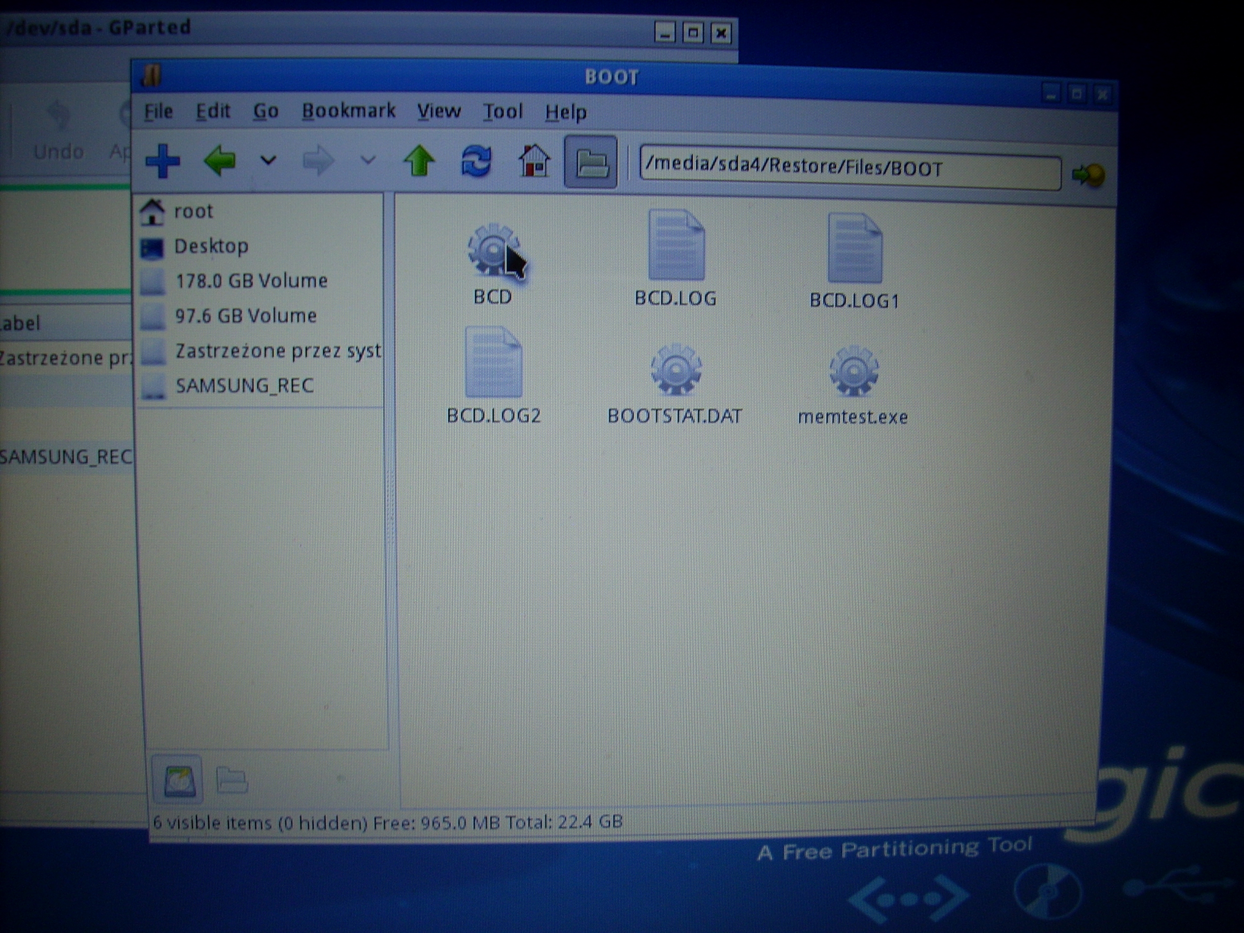

    Po naciśnięciu F4 w Samsungu RC510 wyskakuje błąd "BOOTMGR is missing"
    Taki pliki znajdują się na ukrytej partycji

    Po zamontowaniu partycja będzie w wkatalogu /media/sda4.
    Uważaj żeby przypadkowo nie usunąć jakiegoś pliku. Wejdż do katalogu restore i szukaj dużych plików obrazu.Rozszerzenie .wim lub .swm
    Zobacz ten wątek.
    https://www.elektroda.pl/rtvforum/topic2159369.html

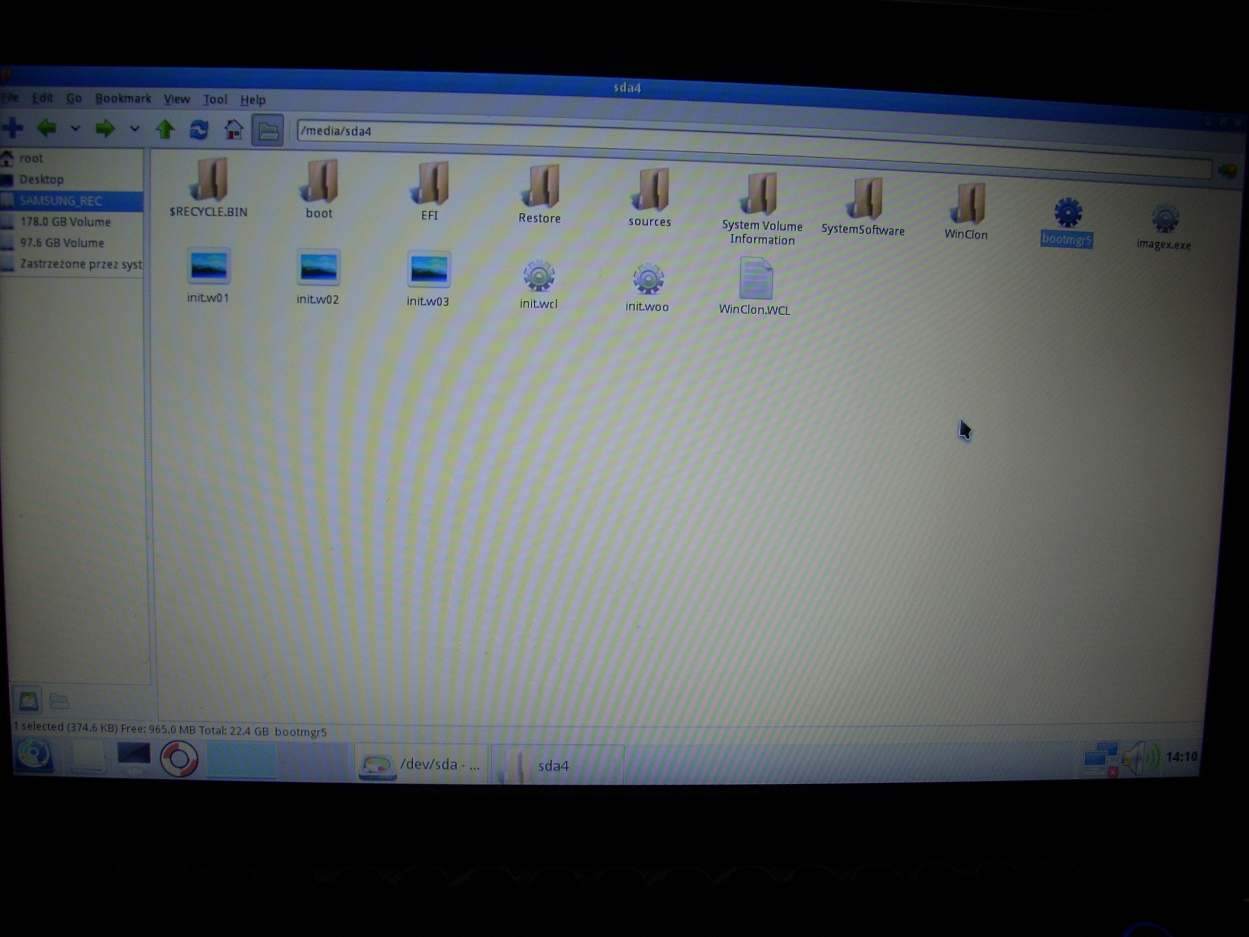

    Skopiowałem całą ukrytą partycję na Dysk lokalny D
    Znajdują się tam 4 duże pliki po około 4GB
    Może wystarczy je nagrać i będę mógł instalować Windows z płyt DVD
    init.w01
    init.w02
    init.w03
    init.wcl
    init.woo
    Powyższe pliki wyglądają na obrazy DVD ale nic z nimi nie umiem zrobić - ma ktoś pomysł ?

    Brawo, o obrazki chodziło :)
    Spójrz sobie na np. ostatni obrazek i drażniący komunikat, który ciągle dostajesz:
    BOOTMGR is missing
    Skopiuj plik \bootmgr5 do \bootmgr i zobaczmy czy ruszy gdy ta partycja jest aktywna a wg tego obrazka:
    nie jest - więc powracając do komend DISKPARTa po komendzie:
    DISKPART> sel part 4
    DISKPART> active
Użytkownik ma problem z laptopem Samsung RC510, który po naciśnięciu klawisza F4 wyświetla błąd "BOOTMGR is missing". Próbował różnych metod naprawy, w tym ustawienia flagi partycji za pomocą GParted oraz użycia płyty z Windows 7 Recovery, jednak bezskutecznie. W trakcie dyskusji pojawiły się sugestie dotyczące sprawdzenia zawartości ukrytej partycji, ustawienia jej jako aktywnej oraz ewentualnego przywrócenia systemu z plików obrazu. Użytkownik próbował także ręcznie przywrócić MBR, ale nadal napotykał problemy. Ostatecznie, po wielu próbach, nie udało się rozwiązać problemu.
