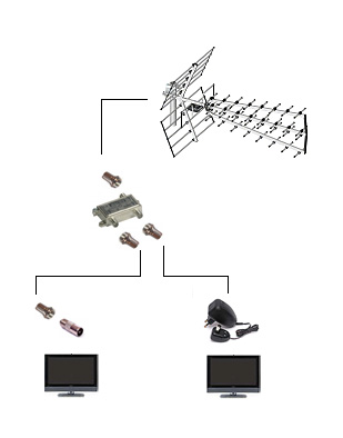

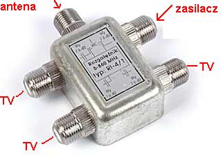

    Maszt nadajnika to prawie 400m npm, ukształtowanie terenu też dobre w miarę płasko. Postaraj się ominąć ten zasłaniający dom przed tobą. Jeżeli to nie pomoże to:
    Proponuję dołożyć płytkę wzmacniacza do anteny około 20 dB i zasilić ją przez wejście wskazane na rysunku.
    DVB-t MUX 3 przerywa w Pyrzycach po instalacji nowej anteny Dipol 16/21-69
    Jak byś mi tylko podpowiedział jak mam go tam podłączyć to byłbym wdzięczny. Bo z tego co widzę to nie dostane nigdzie zasilacza z zarobioną końcówka (chyba że nie umiem szukać).
    Rysunek poglądowy dla zrozumienia zasady. Kup zasilacz stabilizowany 12V z separatorem, koszt do 10zł.

    Więc ten zasilacz dać przy którymś tv? Bo z 1 rysunku zrozumiałem żeby dać go od razu przy rozgałęzinku.
  • #10 10606832
    wpat
    Posty: 448
    Pomógł: 38
    Ocena: 39
    Levy91 napisał:
    Mam prośbę, jakbyście coś polecali (wzmacniacze, rozgałęźniki itp) to wrzucajcie linki albo nazwy bo naprawdę nie ogarniam tematu.
    Podane przezemnie informacje dotyczą najtańszego rozwiązania jakie należy w tym przypadku sprawdzić uwzględniając sprzęt jaki już masz. Zasilacz posiada wtyczkę do telewizora i tam właśnie go podłącz. Można zamontować inny zasilacz tuż za nim (rozgałęźnikiem) za pomocą innego separatora, ale tamten który Ci wcześniej podałem kupisz praktycznie wszędzie.
    Zamiast tego przed rozgałęźnikiem możesz zastosować wzmacniacz np. AWS-1141 i nie stosować tej płytki. Rozwiązań jest wiele, lecz na takie kroki nadejdzie jeszcze czas.
    Obejrzyj jeszcze ten przewód, czy niema uszkodzeń izolacji zewnętrznej i nie jest zgnieciony.
