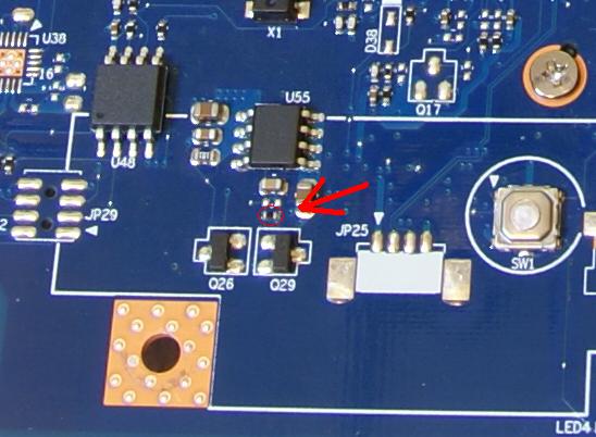

    Witam co to jest zaznaczone na płycie głównej??
    Od czego to jest??
    Element zaznaczony na płycie głównej Lenovo G550 - identyfikacja
    pozdrawiam

    Chciałem się po prostu dowiedzieć bo w mój laptop mi się nie chciał załączać od razu tylko włączałem go i wyłączałem i się wtedy załączył za którymś razem... Ale przeważnie tylko pod ładowarką.Oddałem go do serwisu i dostałem odp " usterka mechaniczna, uszkodzone gniazdo Lan " a koszt naprawy 1300 coś zł ;d Co nigdy nie chodził pod tym gniazdem lan laptop i jak go podłączyłem to normalnie działał internet przez kabel. Jak go odebrałem rozkręciłem to właśnie w tym miejscu pod folią taką srebrną chyba ochronną był ten kondensator spalony. Gdy to wyczyściłem laptop już tylko włącza się na 2 s i się wyłącza. I stąd to moje pytanie. Czy to wgl może mieć coś wspólnego z tym??

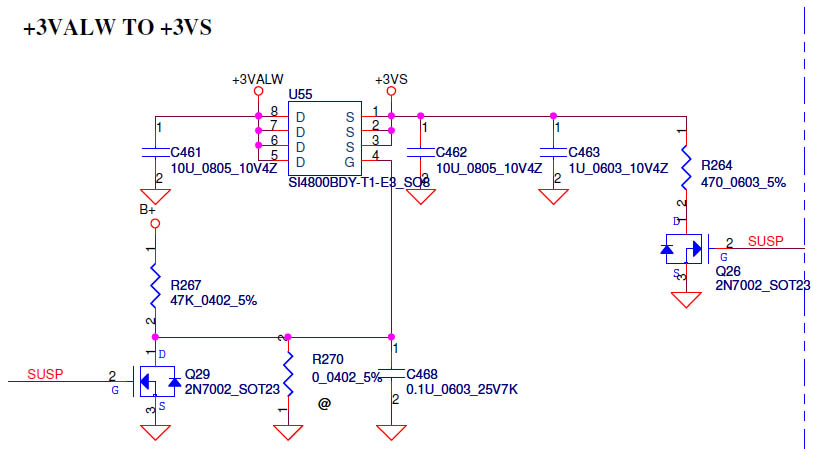

    Tak. Bezużytecznie nie montowali tego elementu. Poszukaj schematu płyty głównej, sprawdź co to było oraz jakie parametry są tego elementu. Następnie musisz kupić taki element i go wlutować.

    To jest opornik albo dławik smd.

    Tylko że właśnie nie mogę znaleźć schematu...

    Znalezienie i pobranie schematu zajęło mi 10 sekund. Zrób więc to sam, to jedyny sposób by rozwiązać twoją zagadkę, oczywiście z omomierzem - rezystory nie są oznaczone na płycie.
